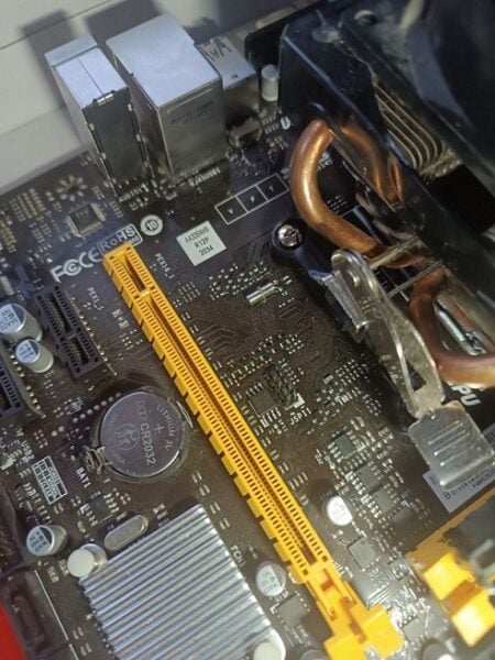

Точнее что пошло не так - не знаю, делал все по инструкции и проге с сайта. Итог - комп не закгружает БИОС - черный экран. Можно ли на этой плате залить БИОС с флешки с помощью команд с клавиатуры или она только под программатор? Включаешь клаву ps/02 - num lock не горит.

Artem Browser, да, под сокетом. прищепка не нужна т.к. есть 10pin разъем. Любой программатор подойдет с раъёмом 10 pin ? на чипе удалось распознать вот эти символы:
AH 1944
25LQ128CSIG
UA9351

Есть по фото небольшие сомнения, что это SOP8, что-то большая она. Очень смахивает на DIP8. По поводу 10-ти пинового разъема не въезжаю) Разъем этот на плате?
Фото этой платы в сети и даже на странице производителя - отвратительного качества, хрен что разберешь.
Хотя судя по маркировке 25LQ128CSIG вроде то что нужно🤷

разъем прямо над чипом. - без 1 ножки он. А какой программатор нужен для прошивки 25LQ128CSIG - подобного чипа?

18:48
Artem Browser,
вон этот разъём над чипом. А этот программатор шьет наш чип? И есть ли переходник что бы с обоих концов 10 pin был?

Если вычислить прозвонкой распиновку, то можно подпаяться к этим контактам (или как варик со старых разъемов сделать ответные пины). Если они действительно связаны с микросхемой.
Я даже не встречал такого рода заливки микропрограммы. Или демонтаж или прищепка)
