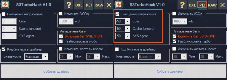

Теперь непосредственно сборка драйвера. Кликаем по кнопке «Собрать драйвер» в главном окне S3TurboTool. Откроется окно конфигурации сборки.
Первым делом выбираем версию драйвера PEI (мы определили, что модуль PchS3Peim присутствует — см. шаг выше).
Опционально: андервольтинг. Если планируем снизить напряжение на ядре и кэше, отмечаем галку «Смещение напряжения». Поля станут активными:
  1. Core — напряжение ядра процессора. Золотая середина, с которой можно начинать, это -50 мВ, но не все экземпляры берут и её (попадаются и те, что уходят на -90 мВ, и те, что сыплют синими экранами уже при -40 мВ). Без программатора экспериментировать крайне не рекомендуется — ниже я опишу безопасный способ подбора.
  2. Cache (uncore) — напряжение кэша. Обычно ставлю -50 мВ. По слухам, при слишком агрессивном снижении могут капризничать тайминги памяти.
  3. SYS agent — не трогаем, оставляем в стоке: на энергопотребление процессора он практически не влияет.
Важные галки. В блоке «Аппаратные баги» убеждаемся, что отмечены пункты «Включить баг SVID/FIVR» и «Разблокировка турбо»
ℹ️ Пункты «Включить баг SVID/FIVR» отвечают за обход штатных механизмов управления напряжением: SVID разрешает игнорировать стандартные запросы процессора к VRM платы, а FIVR даёт программе доступ к встроенному регулятору напряжения самого процессора. Без них андервольтинг и стабильная разблокировка турбо могут не сработать. Обычно они уже активны, но проверить не помешает.
Биппер. Опция «Код бимпера в драйвер» отвечает за звуковой сигнал при старте системы или выходе из сна, подтверждающий, что драйвер загружен и активен. На сигналы POST это не влияет. Я предпочитаю отключать — меньше писка. Ставим галку по вкусу (снять = отключить).
Больше ничего не меняем. Нажимаем кнопку «Собрать драйвер». Программа сообщит, что драйвер собран и находится в папке «S3TurboHack» (в корне папки с утилитой). Запоминаем: полученный ffs-файл драйвера нам скоро понадобится для интеграции в BIOS.

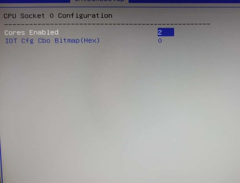

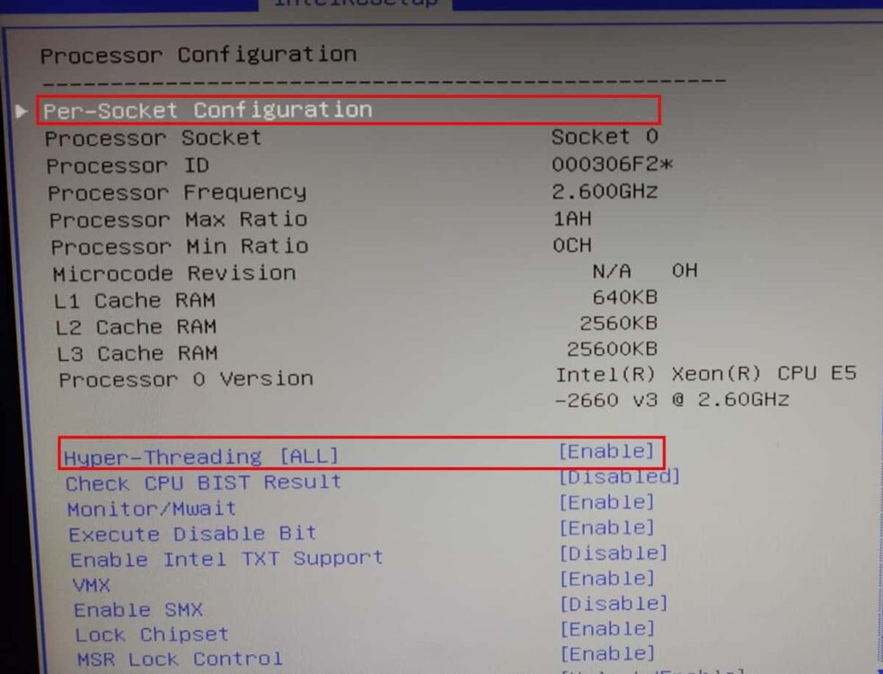

Что делать, если переборщили и система не грузится (синий экран на старте). Меня выручало принудительное отключение ядер и Hyper-Threading в BIOS: оставляем минимальное число ядер (2), пробуем загрузиться, перепрошиваем заведомо стабильным биосом. Если даже с двумя ядрами синька — готовим флешку с FPT и восстанавливаемся. Ситуация, когда плата вообще не стартует из-за заниженного напряжения, в диапазоне 100 мВ маловероятна, но если уж случится — только программатор.

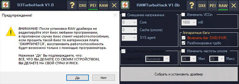

Сборка RAW-драйвера (если модуль PchS3Peim отсутствует или плата брендовая)
Если наша прошивка не содержит модуля PchS3Peim (или вы работаете с брендовой материнской платой), вместо PEI собираем драйвер версии RAW.
  1. В окне сборки драйвера выбираем RAW.
  2. Появится предупреждение: «После установки RAW драйвера не редактируйте этот блок любыми программами, иначе он станет неработоспособным, а материнская плата «ОКИРПИЧЕТСЯ». Восстановление — только программатором». Это серьёзно. Если согласны — жмём «Да».
  3. Выставляем параметры:
Андервольтинг (смещение Core и Cache) — выставляем, если нужно (для брендовых плат это, как правило, бесполезно: там напряжения гибко настраиваются в самом BIOS, так что оставляем только «Разблокировка турбо» и, при желании, отключение биппера).
Аппаратные баги — убеждаемся, что отмечены «Включить баг SVID/FIVR» и «Разблокировка турбо».
  1. Нажимаем «Собрать и установить драйвер», указываем путь к нашему образу BIOS.
  2. Программа создаст копию образа с уже применённым RAW-драйвером.
  3. Дальше — прошиваем проверенным способом (кнопка «Прошить BIOS»).

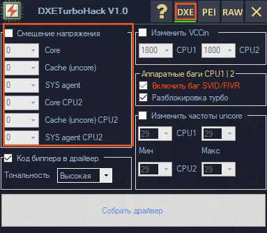

Анлок и андервольтинг для двухпроцессорных систем (DXE-драйвер)
Если у вас двухпроцессорная конфигурация, переходим на сборку DXE-драйвера. В окне сборки драйвера выбираем версию DXE. Сразу видно: теперь можно отдельно настроить андервольтинг для каждого процессора — колонки CPU1 и CPU2.
Что делаем:
  1. Андервольтинг (Core, Cache, SYS agent) — задаём смещения для каждого процессора по необходимости. Если двухпроцессорный режим не используется, оставляем без изменений.
  2. Биппер — по желанию: отмечаем галочку, если нужен звуковой сигнал о загрузке драйвера (на POST-сигналы не влияет).
  3. Остальные настройки — колонку CPU2, VCCin, частоты uscore и прочее не трогаем, всё остаётся по умолчанию.
  4. Убеждаемся, что отмечены «Включить баг SVID/FIVR» и «Разблокировка турбо» для каждого процессора (обычно уже активно, но проверяем).
Нажимаем «Собрать драйвер». Появится сообщение, что драйвер собран и лежит в папке «DXETurboHack». Дальше — интегрируем его в BIOS через UEFITool (по аналогии с PEI, только заменяем другим ffs-файлом) и прошиваем.
