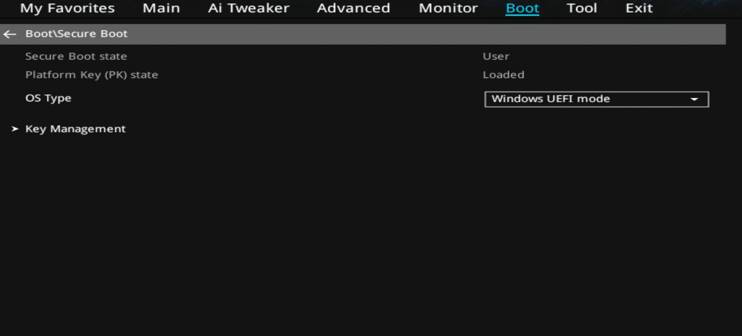

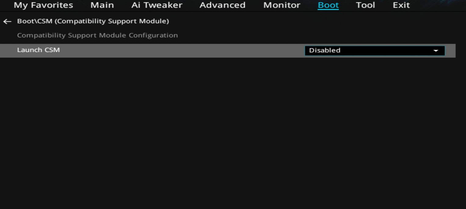

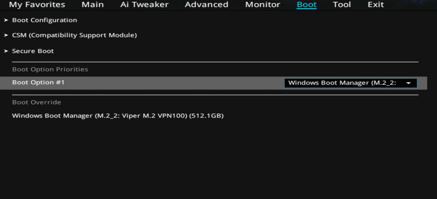

После успешного выполнения команд перезагрузите компьютер и зайдите в BIOS/BOOT. Отключите CSM (Compatibility Support Module). Переключите режим загрузки с Legacy на UEFI Only, а в качестве загрузочного устройства выберите Windows Boot Manager если он есть. Если нет, то ставьте свой системный накопитель. Система сама автоматом подтянет с него EFI раздел. Кстати если плата и ЦП позволяет, после этого станет доступен Secure Boot.
