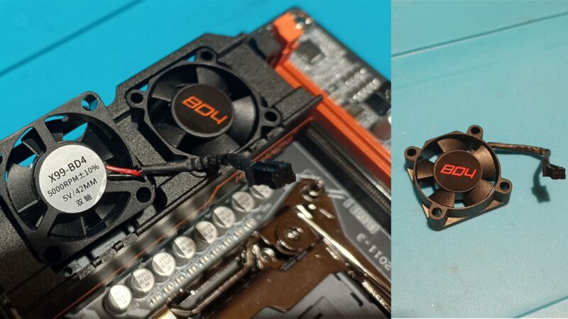

Как сделать на материнской плате Huananzhi X99-BD4 Gaming охлаждение VRM тихой или совсем без звука?

Как сделать на материнской плате Huananzhi X99-BD4 Gaming охлаждение VRM тихой или совсем без звука? Хочу максимально тихий ПК...

Есть несколько вариантов
- Купить более продвинутые версии вертушек только на 12В (желательно уточнить на каких оборотах они крутятся на 5 вольтах) На алике их полно, корпус у них полностью из алюминия.
- Купить на алике специальные вертушки для плат Huananzhi, только версии на 12В(не факт, что они не будут шуршать как версии на 5В, даже при более низкой скорости вращении)
- Отключить Hyper-Threading если ЦП до 10 ядер и просто отсоединить
вертушки от платы (там двухпиновые разъемы) Если ядер больше, скорей всего пожертвовать ядрами придется. Такой вариант подходит только для хорошо проветриваемого корпуса.
Размерность вертушек: 30x30x10мм
