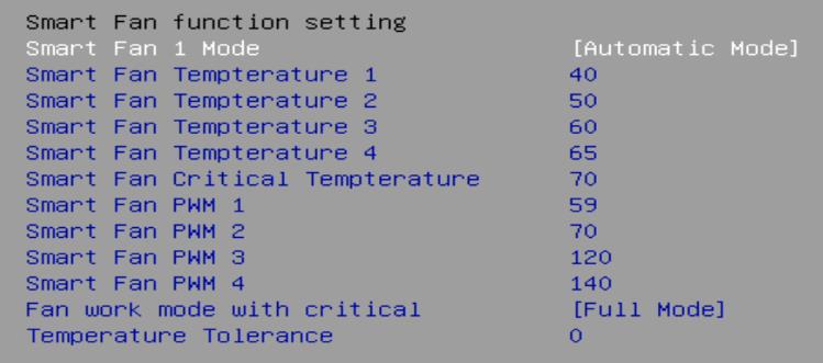

Попробуй мои настройки, возможно прокатит. В этой теме как-то оставлял.
Скорость не изменилась. Что-то может я делаю не правильно? Может быть у меня такие кулеры... Специально купил новые в замен тех что шли с корпусом, а скорость изменить не получается 🙁
Скорость не изменилась. Что-то может я делаю не правильно? Может быть у меня такие кулеры... Специально купил новые в замен...
Huanan, Забыл уточнить момент, что управлять, на BD4, можно только коннектором ЦП. Все остальные вентиляторные коннекторы не управляемы. Это уже косяк самого биоса этой платы. Вариант купить хаб для вертушек.

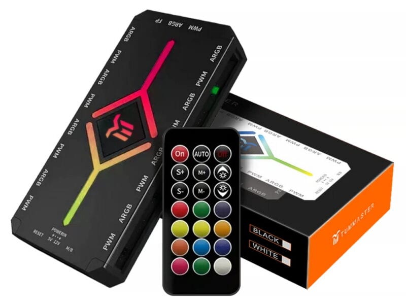

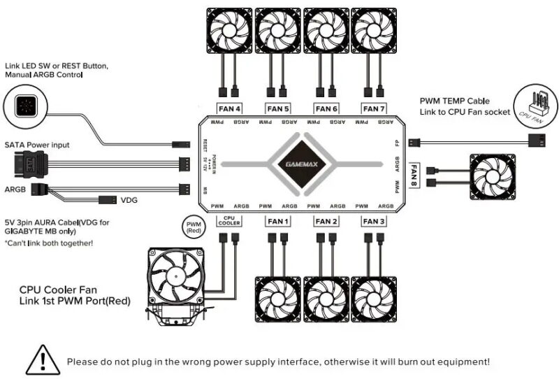

Если вертушки еще и ARGB, то как вариант присмотреть такой как на скринах. Их модификаций много, главное брать именно ARGB 5В, не RGB 12В.

Странно, но на одной картинке к одному и тому же хабу написано на пульте light speed, а на картинке выше fan speed1 2
Я правильно понял, что если я подключу кулеры к хабу, то смогу регулировать их скорость в БИОС?
Почему то 1 картинка не работает, загружаю 2 в 1 2 в 1
