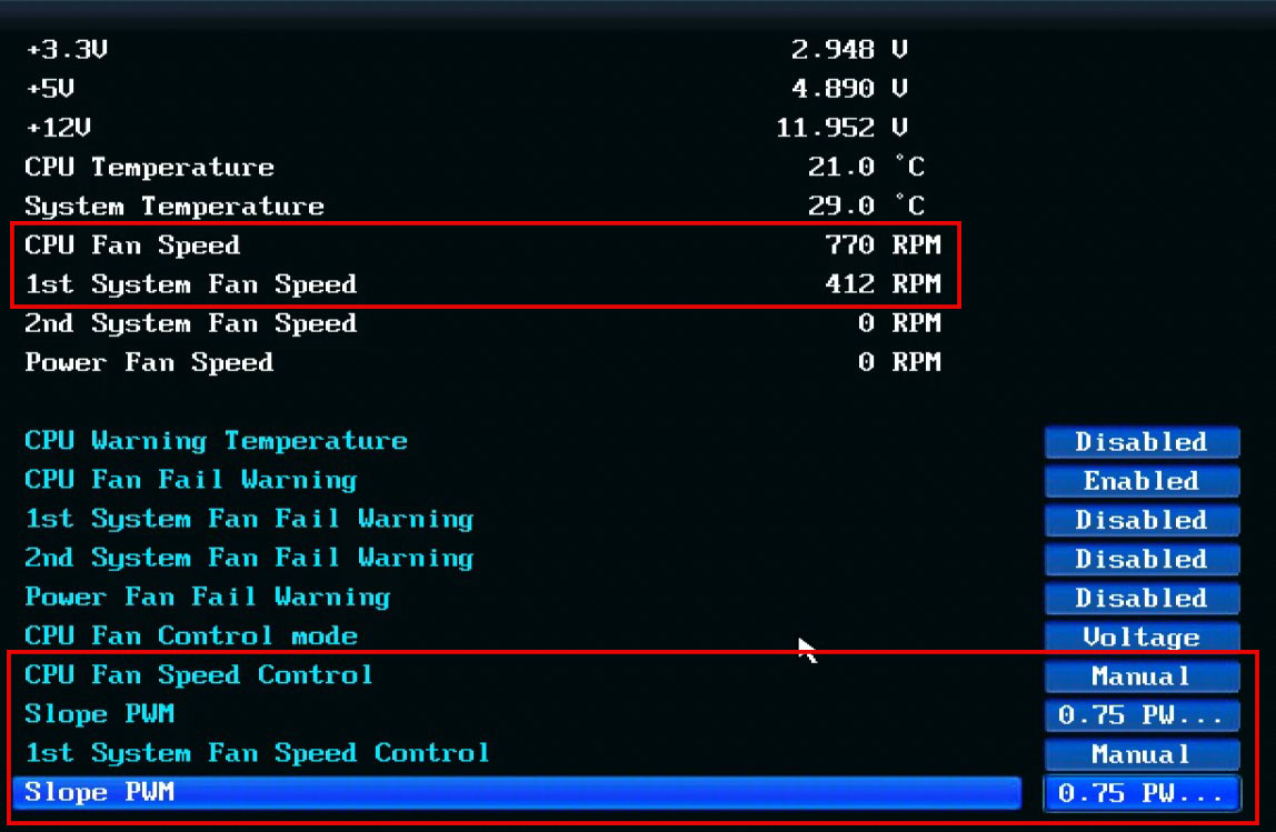

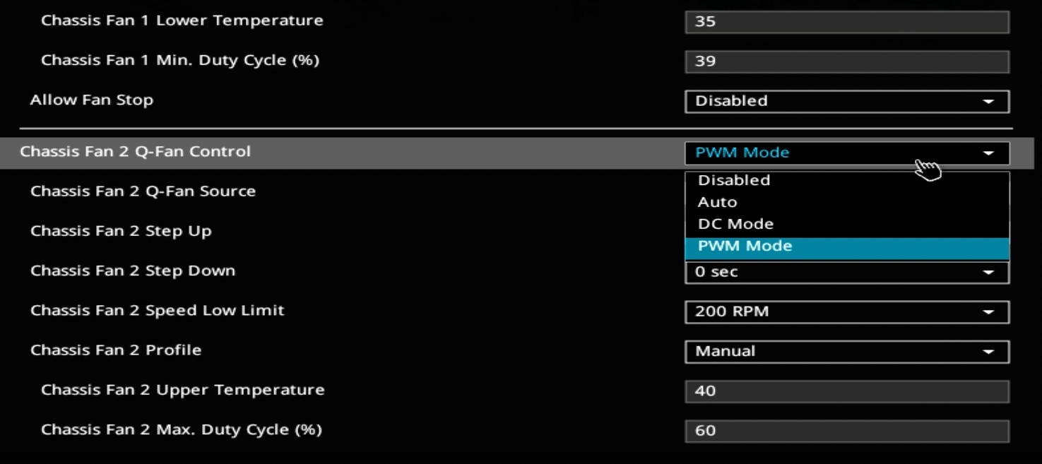

Перед установкой Fan Control

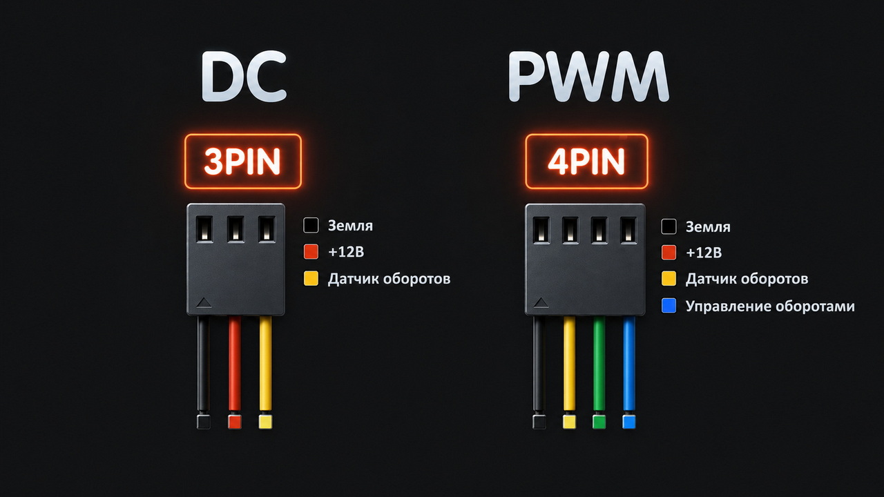

Заодно стоит посмотреть, какие коннекторы используются самими вентиляторами:
4-pin — обычно управление по PWM;
3-pin — обычно управление изменением напряжения, то есть DC Mode / Voltage.
Если BIOS позволяет вручную выбрать режим управления, лучше задать его принудительно. Это уменьшает количество неопределённостей при последующей калибровке.
Например, если вентилятор подключён через 4-pin и используется PWM, выбираем PWM. Для 3-pin — DC Mode/Voltage.
Если разбираться с этим заранее не хочется, можно оставить режим Auto. В большинстве случаев Fan Control и сама плата корректно определят подходящий вариант.

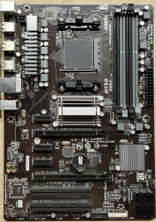

Пример: Gigabyte GA-970A-DS3P
На CPU_FAN подключён 3-pin вентилятор, поэтому для него выбирается Voltage. На SYS_FAN1 также используется 3-pin вентилятор, однако возможности изменить принцип регулирования у этого разъёма уже нет — с высокой вероятностью плата использует автоматический режим.

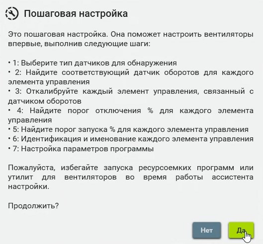

После первого запуска Fan Control предлагает пройти первоначальную настройку.
Условно Fan Control можно представить как диспетчера: сама программа определяет, что нужно делать, а низкоуровневый компонент обеспечивает доступ к датчикам и управляемым устройствам.
Главная последовательность здесь довольно простая:
определить датчики → связать датчики оборотов с вентиляторами → откалибровать вентиляторы → создать кривые управления.

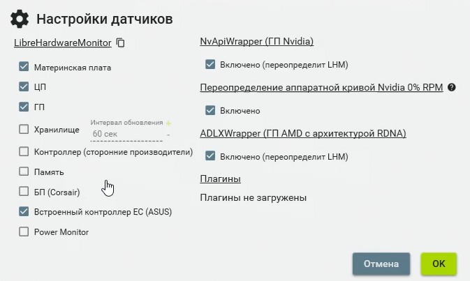

Здесь выбирается, какие группы оборудования Fan Control будет опрашивать через LibreHardwareMonitor. Чем больше пунктов включено, тем больше датчиков появится в программе. Для обычной настройки вентиляторов нет необходимости включать всё подряд. Для базового сценария достаточно оставить: Материнская плата + ЦП + ГП. А Хранилище, Память, БП, Power Monitor и прочие дополнительные источники включать только тогда, когда действительно нужны их датчики. Для ASUS также имеет смысл проверить Встроенный контроллер EC (ASUS) — именно там могут находиться дополнительные датчики платы, которых не видно через обычный источник. Настройки датчиков LibreHardwareMonitor
Дополнительные источники справа
Что включать для обычного ПК

Как мы уже знаем Fan Control обнаруживает большое количество датчиков, и первый запуск может показать длинный список устройств. Но далеко не всегда нужно использовать всё подряд. Если задача заключается в управлении только процессорным кулером и корпусными вентиляторами, видеокарту можно не включать в управление. Это особенно важно для видеокарт AMD под архитектурой RDNA. Все модели карт от RX 5000-ой серии
Fan Control способен управлять вентилятором GPU, но если управление вентилятором передаётся программе, настройки, сделанные в AMD Adrenalin, могут быть сброшены. В официальной документации прямо указано, что изменение управления вентилятором через Fan Control может сбрасывать tuning/overclocking-настройки Adrenalin.
Поэтому здесь есть два разных сценария.
1.Управляем только вентиляторами ПК
В этом случае источники и управление GPU лучше отключить, если Fan Control вам нужен только для процессора и корпуса.
2.Используем температуру GPU, но не управление его вентилятором
AMD: Это уже более интересный вариант. На современных AMD-картах можно получать температуру GPU, оставляя управление его собственным вентилятором в Adrenalin.
В такой конфигурации датчик температуры можно использовать, например, для корпусных вентиляторов, а собственный вентилятор видеокарты оставить под управлением драйвера и штатной кривой GPU:
Нагрузка на GPU → Рост температуры → Ускорение корпусных вентиляторов Это позволяет охлаждать корпус с учётом температуры видеокарты, не передавая самой Fan Control управление её вентилятором. Для этого включаем только ✅ ADLXWrapper (ГП AMD с архитектурой RDNA) при этом в LibreHardwareMonitor галку на ГП не забываем убрать
NVIDIA: NvApiWrapper (ГП NVIDIA) — дополнительный источник данных для видеокарт NVIDIA через NVAPI. Позволяет получать температуру и другие доступные параметры GPU, а при необходимости — управлять его вентиляторами.
Если требуется только температура видеокарты, включаем только✅ NvApiWrapper отключить Nvidia 0% RPM и в LHM галку ГП убрать.

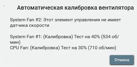

Калибровка вентиляторов
Это один из самых важных этапов.
Во время калибровки вентилятор может раскручиваться до максимальных оборотов. Пугаться этого не нужно — это нормальная часть процедуры.
Программа определяет:
- минимальную скорость;
- скорость старта;
- скорость остановки;
- максимальную скорость;
- зависимость между процентом управления и реальными оборотами.
Официальная документация также отмечает, что именно калибровка позволяет построить зависимость % → RPM, которая затем используется при работе кривых в режиме RPM.

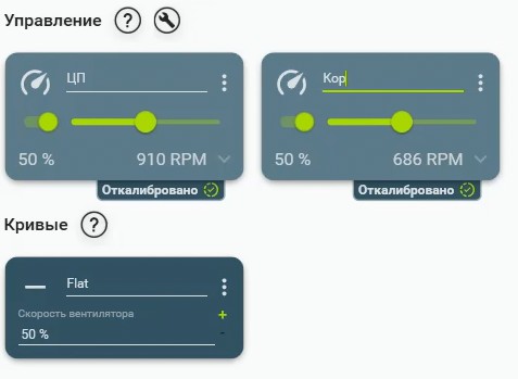

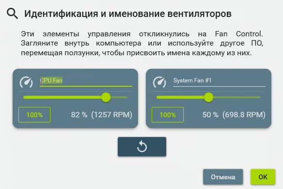

Затем имеет смысл переименовать вентиляторы.
Например:
CPU FAN / Front / Rear / Top / Pump
Определить, какой вентилятор соответствует конкретной карточке, можно простым изменением оборотов и наблюдением за тем, какая физическая вертушка ускоряется.
На некоторых системах после начальной привязки названия могут сбиваться. Это не критично: имена можно изменить в любой момент. Главное — правильно определить соответствие.

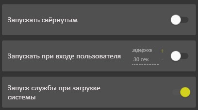

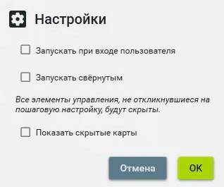

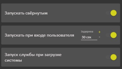

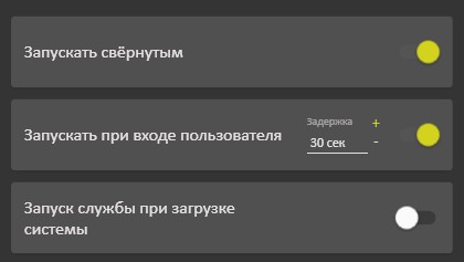

Автозапуск и сворачивание
После автоматической привязки и калибровки вентиляторов программа предложит включить автозапуск
- запуск Fan Control при входе пользователя в Windows;
- запуск программы в свёрнутом состоянии.
При этом современные версии Fan Control умеют запускать управление и как службу, то есть без необходимости входа пользователя в Windows. Это важное отличие от обычного автозапуска приложения. К этому вернёмся ниже.
Карточки вентиляторов
После завершения первоначальной настройки перед нами появляется набор карточек управления. На них отображаются текущие обороты, процент управления и связанные датчики. Карточки, которые не предполагается использовать, можно скрыть.

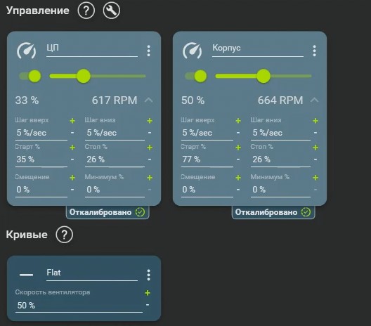

Через меню конкретной карточки можно включить Ручное управление и самостоятельно задавать процент или обороты. Официальная документация подтверждает, что вентилятор может работать как в ручном режиме, так и через назначенную кривую.
В этом же меню доступны различные операции с карточкой: повторная калибровка, выбор датчика скорости и другие параметры.

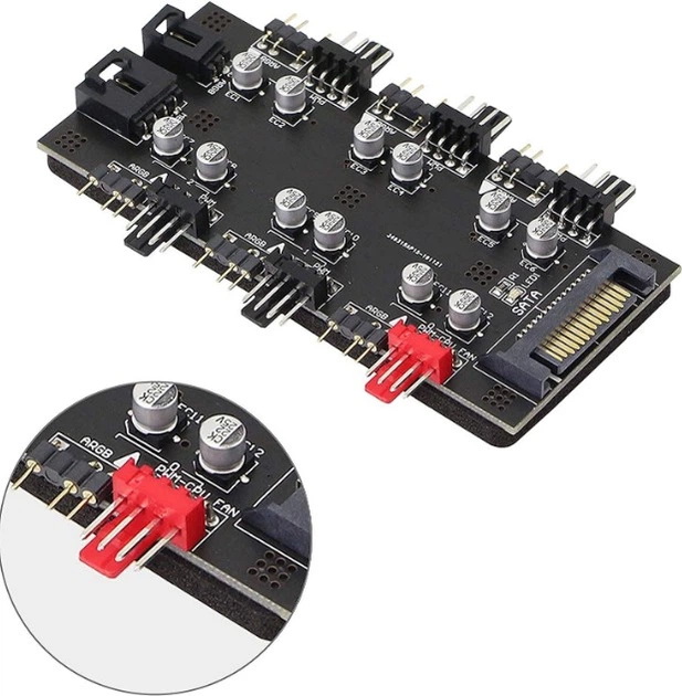

Если на материнской плате мало управляемых разъёмов, несколько корпусных вентиляторов можно объединить через сплиттер. Но здесь обязательно нужно учитывать максимальный ток, который способен отдавать конкретный разъём. Например, если разъём рассчитан на 1А/12В, его максимальная мощность составляет 12 Вт. Если один вентилятор потребляет 0,15 А, пять таких вентиляторов суммарно потребуют: 0,15 × 5 = 0,75 А. То есть около 75% от условного ограничения 1 А. На практике лучше оставлять запас и учитывать не только номинальный ток, но и возможный повышенный ток при запуске вентиляторов. И ещё один нюанс: при использовании сплиттера датчик оборотов обычно нельзя независимо получить от каждого вентилятора. Поэтому Fan Control в такой конфигурации управляет группой вентиляторов как одним каналом. Хабы с собственным питанием Один из выходов обычно обозначен особым цветом или маркировкой Master. К нему подключается вентилятор, чей тахосигнал (RPM) хаб передаёт обратно на материнскую плату. Остальные вентиляторы получают тот же управляющий сигнал, что и вентилятор на Master-разъёме, поэтому их скорость изменяется синхронно с ним. При этом отдельную информацию об оборотах каждого вентилятора материнская плата, как правило, не получает.
Также существуют хабы с отдельным питанием от блока питания. Кабель от материнской платы подключается к входному разъёму хаба и передаёт ему управляющий сигнал.

После калибровки в карточке вентилятора появляются дополнительные параметры:
- Step Up;
- Step Down;
- Start;
- Stop;
- Offset;
- Minimum.
Разберём их по отдельности.
| Параметр | Описание |
| Шаг Вверх | Определяет максимальную скорость увеличения управляющего значения. Например, при значении 5% вентилятор не сможет повышать команду быстрее чем на 5 процентных пунктов за секунду. Это позволяет избежать резких скачков оборотов. |
| Шаг вниз | Работает аналогично, но при снижении оборотов. Если вентилятор слишком активно разгоняется и тормозит, изменение Step Up и Step Down позволяет сделать его поведение спокойнее. |

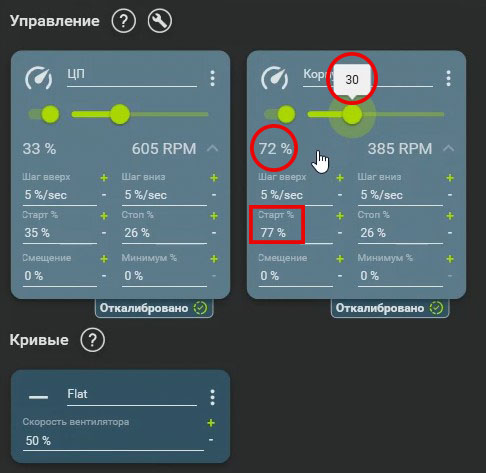

| Старт | Это значение, которое используется для запуска вентилятора после остановки. Иными словами, если вентилятору для самостоятельного старта требуется 72%, Fan Control может кратковременно подать именно это значение, а затем снизить до процента управление. |
| Стоп | Порог, ниже которого управление переводит вентилятор в остановку. Если вентилятор поддерживает полноценный 0 RPM, эта настройка становится особенно полезной. |
| Смещение | Сдвигает назначенную кривую вверх или вниз на заданный процент. Официальная документация Fan Control описывает этот параметр именно как ограничения и смещения управляющего значения. |
| Минимум | Жёсткий нижний предел. Даже если температурная кривая требует меньших оборотов, вентилятор не опустится ниже установленного значения. |
Рассмотрим вентилятор, которому для запуска требуется примерно 72–75% управляющего сигнала. После того как он раскрутился, поддерживать вращение ему уже может быть достаточно, например, на 25–30%. Получается своеобразная ситуация: остановленный вентилятор → 75% для запуска → после запуска 30% для поддержания вращения. Без функции стартового импульса вентилятор мог бы оставаться неподвижным даже тогда, когда температурная кривая уже требует его вращения. В одной из тестовых конфигураций Fan Control автоматически определил примерно такие значения: Stop: 26% / Start: 77% При этом реальное поведение получилось вполне логичным: после запуска вентилятор уже мог спокойно продолжать работу на значительно меньшем уровне. Это хороший пример того, почему автоматическую калибровку лучше не игнорировать. Полная остановка вентилятора зависит не только от Fan Control, но и от материнской платы и её контроллера. Например, на ASUS Prime B550-Plus в конкретной конфигурации возможность полной остановки работала только для некоторых корпусных разъёмов. В частности программе был доступен Fan Stop для CHA_FAN в режиме DC, а процессорный кулер и помпа останавливать таким способом нельзя. Это логично: плата не должна допускать сценарий, при котором процессорный кулер или помпа внезапно перестают работать из-за слишком низкого управляющего значения. Поэтому нельзя переносить поведение одного разъёма на другой. Возможности Fan Stop обязательно нужно проверять именно на своей плате.

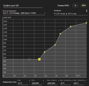

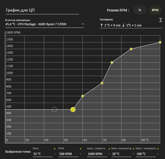

Создание первой температурной кривой: Graph
Теперь можно перейти к главному — автоматическому управлению вентиляторами.
Нажимаем + и выбираем Graph.
Это наиболее гибкий вариант для обычного пользовательского сценария. Официальная документация Fan Control также описывает Graph как пользовательскую кривую с произвольным количеством точек.
В редакторе сначала имеет смысл переключиться с процентов на RPM, если вентилятор предварительно откалиброван. Это позволяет задавать не абстрактные 40 или 60%, а реальные обороты.
Например:
| Температура CPU | Обороты |
| до 55 °C | 500 RPM |
| 60 °C | 700 RPM |
| 70 °C | 900 RPM |
| 75 °C | 1200 RPM |
| 85 °C | 1400 RPM |
| 100 °C | 1500 RPM |
❕Это лишь пример. Универсальной кривой не существует. У разных процессоров, кулеров, корпусов и вентиляторов будут разные оптимальные значения.
Как редактировать Graph
В графике:
- левой кнопкой мыши можно добавить точку;
- правой — удалить;
- выбранную точку можно точно отредактировать через поля в нижней части окна.
Таким образом можно буквально нарисовать свою зависимость температуры от оборотов. Например, вместо плавного постоянного роста можно сделать практически горизонтальный участок до 55–60 °C.
Это особенно удобно для процессоров, у которых температура кратковременно подскакивает при открытии приложения или выполнении короткой фоновой задачи.
⚠️ Важный нюанс по строению кривых
Если температурная кривая вентилятора выходит за пределы диапазона, определённого во время его калибровки, Fan Control может не иметь корректного значения для соответствующего управляющего диапазона. В таком случае на карточке вентилятора вместо обычного процентного значения может появиться 0% и символ ?.
Это не обязательно означает неисправность вентилятора или потерю управления. В первую очередь проверьте, не выходит ли созданная кривая за пределы диапазона, доступного конкретному вентилятору после калибровки.
Рекомендация: при настройке кривых не задавайте диапазон ниже минимального и выше максимального значений, определённых при калибровке вентилятора.

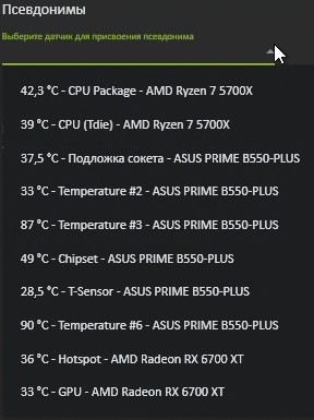

Какой датчик температуры выбрать для CPU
После создания кривой нужно выбрать источник температуры.
Для процессора обычно удобно использовать CPU Package — общий температурный показатель процессора.
В зависимости от платформы Fan Control может показывать множество других сенсоров: CPU Cores, CPU(Tdie) отдельные датчики платы, внешний T-Sensor, а также датчики видеокарты GPU и GPU Hot Spot.

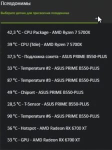

Чтобы не запутаться, полезно переименовать датчики через псевдонимы.
Например:
- CPU Package → ЦП;
- T-Sensor → Температура корпуса;
- GPU Temperature → Видеокарта.
После этого выбираем созданную кривую на карточке процессорного вентилятора.
Если всё настроено правильно, обороты начнут изменяться в соответствии с заданным графиком.

Какой датчик выбрать для управления вентиляторами?
CPU Package → если его нет, CPU (Tctl/Tdie), CPU (Tdie), Core Max или другой наиболее подходящий общий датчик.
T-Sensor → если есть внешний выносной датчик температуры.
GPU Temperature / GPU Core → для основной температуры GPU.
GPU Hot Spot → если требуется более агрессивная реакция на локальный перегрев.
GPU Memory / Memory Junction → полезно для контроля температуры VRAM при тяжёлой графической нагрузке.
Core Max часто удобнее отдельного Core #1 или Core #2, поскольку учитывает самое горячее ядро.Важный момент

Гистерезис и время отклика
В настройках температурных кривых есть два очень полезных параметра:
Гистерезис и Время отклика.
- Гистерезис задаёт температурный диапазон, внутри которого небольшое изменение показаний не вызывает немедленного пересчёта скорости.
- Время отклика задаёт минимальный интервал между изменениями управления.
Фактически эти параметры позволяют бороться с постоянным переключением оборотов.
Например, температура процессора держится около 60 °C:
59 → 62 → 59 → 60 → 61 → 63 °C. Без сглаживания вентилятор может постоянно немного ускоряться и замедляться. С помощью гистерезиса и времени отклика реакцию можно сделать гораздо спокойнее. Fan Control также позволяет отключить симметричный режим и отдельно настроить реакцию на повышение и снижение температуры.

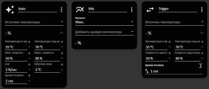

Auto, Mix и Trigger
В Fan Control есть и более специализированные функции:
- Auto;
- Mix;
- Trigger.
Для типичного домашнего ПК они не всегда необходимы, поэтому в базовом сценарии можно обойтись Graph, Flat и Sync.
При этом Mix действительно может быть очень полезен в более сложных схемах: программа умеет объединять несколько кривых или датчиков с помощью функций вроде Max, Min или Average.
Например, корпусные вентиляторы можно заставить ориентироваться одновременно на температуру процессора и видеокарты и выбирать более высокое значение.
Auto, в свою очередь, больше ориентирован на поддержание заданной температуры при относительно постоянной нагрузке, поэтому особенно интересен для продолжительных нагрузок.
Пользовательские датчики
Одна из самых интересных особенностей Fan Control — пользовательские сенсоры. Они позволяют не просто взять готовую температуру, а предварительно обработать её и уже затем передать на кривую. Для повседневного компьютера особенно полезны Time Average и Offset.
Time Average: как убрать резкие скачки температуры
Представим типичную ситуацию. Процессор работает в простое при 30 °C. Мы открываем браузер с большим количеством вкладок или запускаем приложение. Температура за несколько секунд поднимается, например, с 40 до 48 °C, а затем так же быстро возвращается обратно.
Если вентилятор напрямую подключён к CPU Package, он успеет резко ускориться, а затем сразу замедлиться.
Получается раздражающее:
ускорение → шум → замедление. При этом реальной потребности в таком резком изменении оборотов может не быть. Для подобных случаев предназначен Time Average.
Он рассчитывает среднее значение выбранного датчика за заданный интервал времени. Документация прямо описывает этот сенсор как средство усреднения выбранного показателя за определённый период.
Например, можно выбрать:
CPU Package → Time Average → 5 секунд. После этого на кривую подаётся уже сглаженная температура. Чем меньше время усреднения, тем быстрее система реагирует, но тем слабее сглаживание. Чем больше интервал, тем плавнее работа вентилятора, но тем медленнее он реагирует на реальный рост температуры.
Здесь нужно подобрать разумный компромисс.
И важно помнить, что Time Average не отменяет гистерезис и Response Time. Если они тоже настроены, эффект будет суммироваться.
Offset: создание виртуального датчика
Offset позволяет взять существующий датчик и сместить его значение на определённое количество градусов. Например, есть один температурный сенсор, который системно показывает на 4 °C меньше другого. Вместо того чтобы строить всю логику управления с учётом этой разницы, можно создать виртуальный датчик:
Temperature + 4 °C.
После этого именно его использовать в температурной кривой.
При необходимости Offset может работать не только как абсолютное смещение, но и как пропорциональное. В официальной документации указано, что для Offset можно задавать смещение в градусах или использовать пропорциональный режим.
Но здесь нужно быть аккуратным.
Если исходный сенсор уже сам по себе сильно шумит, простое смещение не сделает его показания стабильнее — мы лишь передвинем ту же кривую вверх или вниз.

Автозапуск Fan Control: приложение и служба — не одно и то же
Это один из самых неочевидных моментов программы. У Fan Control есть два независимых механизма запуска.
1. Автозапуск самого приложения
Это обычный запуск интерфейса. После загрузки Windows через заданную задержку появляется Fan Control, его окно и значок в трее.
2. Запуск как службы
Современные версии Fan Control позволяют запускать управление как системную службу — без пользовательской сессии и без необходимости держать открытым обычный интерфейс.
И здесь можно построить несколько сценариев.
Сценарий №1 — обычный автозапуск
Запускается приложение.
Windows загрузилась → прошло 30 секунд → запускается Fan Control. Управление вентиляторами начинается вместе с приложением. Преимущество — всё максимально просто. Недостаток — до запуска приложения система работает без созданной вами логики регулирования.
Сценарий №2 — приложение + служба
Служба запускается раньше и начинает управлять вентиляторами сразу после загрузки Windows. А само приложение появляется через заданную задержку.
загрузка Windows → старт службы → управление вентиляторами → через 30 секунд появляется интерфейс. Получается удобный гибридный вариант. Управление работает практически сразу, а интерфейс остаётся доступен для мониторинга.
Сценарий №3 — полностью скрытая работа
Можно оставить только службу и отключить запуск графического интерфейса.
В результате:
- Fan Control не появляется в трее;
- окно программы автоматически не открывается;
- управление вентиляторами продолжает работать в фоне.
Это подходит для системы, которую уже однажды настроили и больше не хотят постоянно трогать. При необходимости интерфейс можно запустить отдельно.
Да, схема немного непривычная, но это логичное следствие разделения обычного приложения и низкоуровневого управления службой.
