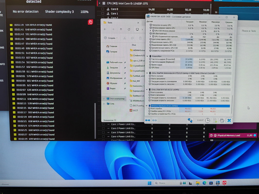

Приветствую.
Попала мне для сборки материнская плата HUANANZHI B660M-ITX. Сборка собрана и запущена. Но при нагрузке (игры или стресс-тесты), то компьютер зависает намертво. Помогает только длительное удержание кнопки выключения. При стресс-тесте и в HWinfo видны сообщения о тысячах ошибках WHEA по PCIe.
Комплектующие: 12100f, 32GB, 4060, SSD M2, 550W.
Что сделал: Поочерено менял АБСОЛЮТНО все комплектующие: ставил и другой процессор 12400f, и менял оперативку на другие модули (конечно и отключал XMP и пробовал по одному модулю), менял БП, переустанавливал Windows и на другой диск просто SATA и вытаскивал и тестировал видеокарту на другом компьютере несколько часов. И обновил БИОС. Но проблема осталась...
Может есть какие-то мысли? Может как-нибудь настройки можно включить в этом немного странном БИОСе?ошибки

Привет.
А что под радиаторами все норм?
Может там VRM с ума сходит.
Контакт СО с процессором хороший?
Нужно ещё посмотреть как себя ведёт напряжение ядра, такие ошибки можно ловить из-за низкого напряжения. Как я понял все в стоке, никакого смещения напряжение не стоит?

Artem Browser, да, все в стоке и БИОС в дефолте. Радиаторы норм прикручены, прокладка есть. Да и 12100ф не думаю, что уж очень ее греть будет... Да и с 12400ф одно и тоже...

Если сыпет WHEA даже с другой комплектухой, то мать возможно побитая, чипсет криво припаян, проржарен, битый или сокет проца кривой. Можно изопропанолом и мягкой антистатической кистью нежно пройтись по разъёмам проца, памяти, пци, под чипсет залить. Но сушить потом долго, феном, главное не перегреть.
БП реальные 550вт, не какой-нибудь хлам за 25$ типа эксегейт?

DarkDao, Как я говорил выше, я поочередно менял комплектующие: и бп пробовал другой (xpg pylon 550w), потом процессор 12400ф, менял плашки оперативки, переустановил Винду на просто сата ссд, а с2 вытащил. Тестил отдельно видеокарту на другом компьютере.

nsk.denchik, XPG неплохи. Тогда мыть её изопропанолом, глазами проверять пайку, или сразу возвращать по гарантии.
Под новьё, я бы конечно хуанан не брал. Платформа новая, а баги, как на наших зионах из бу комплектухи.

DarkDao, она мне досталась бесплатно, поэтому и использовал под проект микро сборки... Придется покупать хоть что-то простое на н610 хотя бы, а то цены на эти итх платы космические

nsk.denchik, Ну тогда точно стоит вложиться в литр изопропанола и антистатическую кисть. Разобрать мать в ноль и всё промыть аккуратно. Есть шанс что флюс или шарик припоя где-нибудь залип и коротит. Главное сушить основательно, изопроп может основательно бухнуть, если из под чипсета не весь выйдет.
edit: Ещё можно биос прошить раза 3-4, у хуананов бывает что с одного раза он криво встаёт.

DarkDao, ни разу подобного не делал , но попробовать стоит. А сушить обязательно? Сам спирт не выветрится через час например?

nsk.denchik, Там очень много крошечных зазоров, нужно именно прогревать-продувать. Минут 20-30, но без фанатизма. Обычного фена для волос хватит. Или оставить на пару дней, но лучше все же прогреть-продуть.
