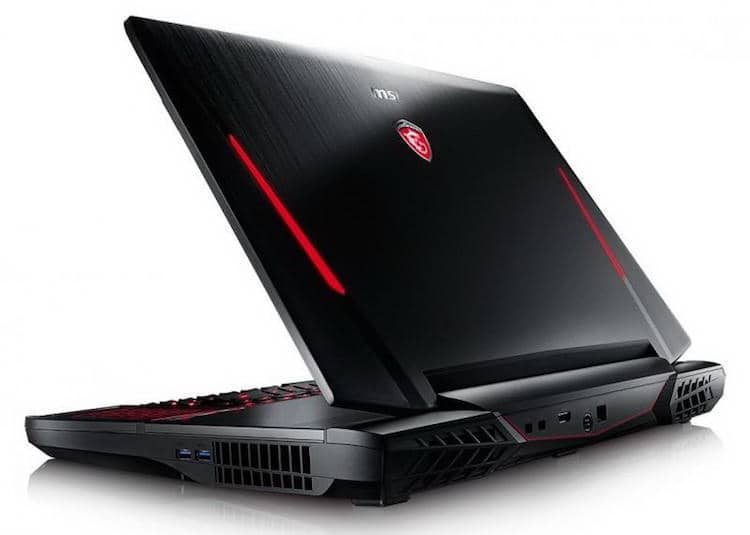

Цитата: Artem Browser от 17/04/2020, 19:02Мой ролик к данной ситуации никак не применим. Ноутбук и десктоп это два разных направления. Если для процессора и чипа видеокарты, в ноутбуках, нормальная температура 100 градусов, то для десктопа это "смерть" К сожалению тротлинг абсолютно не чем не вылечить, если нет возможности изменить корпус или СО. Так как СО устройства, охлаждает одновременно и процессор и видеокарту, то тут банально при работе видеокаты, жарится и процессор так же серьезно. Температура увеличивает потребляемую мощность ЦП, что в свою очередь влечет к сбросу частоты процессора. Возможно стоит увеличить лимиты мощности в биосе во вкладке CPU конфигурации, так же отключить все возможные энергосберегающие режимы. Но во всех этих сберигайках и есть фишка, что бы на дольше сохранить батарею. Так же все возможные подставки могут немного сбросить температуру.
В целом обычный ноутбук не рассчитан на игровые марафоны. Для этого есть специальные игровые аппараты. В которых достаточно солидная система охлаждения, которая продумана до мелочей. Самое главное это эффективно отвести тепло из корпусного пространства. Что бы не охлаждало процессор и видеокарту, если при этом нет должного отвода тепла, то все будет греться при чем не только эти две составляющие.
В нашем случае туда впихнули хорошую видеокарту, но вот ОЗУ влипили 8Gb. Это еще раз говорит о маркетинговой составляющей. Покупая обычный ноутбук для игр, пользователь рано или поздно с такой проблемой перегрева сталкивается, попадая в утопию по охлаждению. Тут нужно выбрать для себя баланс, так как это устройство изначально задумывалось как портативное. С этим придется мирится если чистка и замена термопасты не дает эффекта. Производители в таком случае специально отключают буст, так как прекрасно понимают что это может дать.
Прикрепил скрин корпуса игрового ноута. И то думаю даже у него летом есть проблемы с охлаждением.
