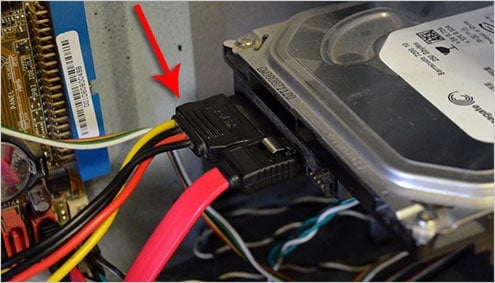

Цитата: Betya Vaksman от 24/05/2020, 19:01Вот так должен быть подключен диск.И в биосе он должен быть виден,если этого диска нет в списке в биосе,то скорее всего,он склеил лапти.
