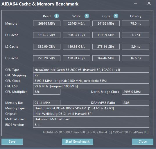

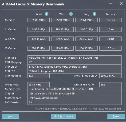

Привет. Сегодня будет тема в виде поста. Разберем проблему на примере сборки LGA2011v3, плата Atermiter X99 D4. Встречается такой момент когда собрал ПК, анлокнул Turbo Boost и все вроде бы ничего, но замечаешь жесткие подлагивания как в браузере, так и в играх дропы, фризы и.т.д. И когда дело доходит уже до непосредственного теста кеша и памяти в AIDA64, становится ясно, что скорость ПСП не алё. Может быть даже в десять раз ниже номинала. Обычно это где-то около 3000Mb/s. В нашем случае на скрине мы видим двухканальный вариант, примерно со скоростью в таком диапазоне.

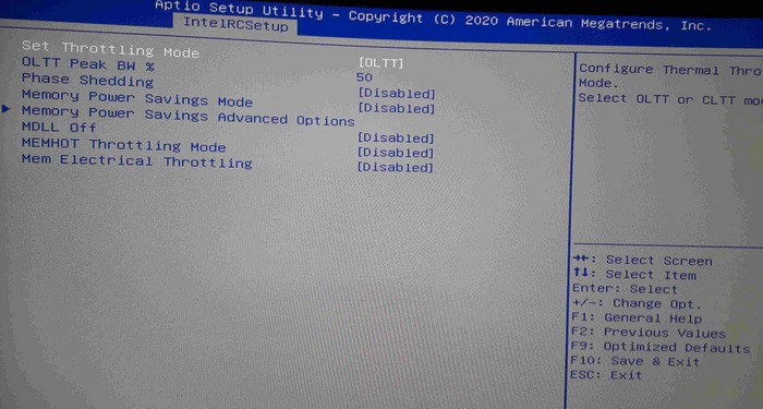

Ускорить память можно с помощью небольших манипуляций в биосе.
В разделе Memory Thermal - Set Throttling Mode установить параметр OLTT. После память заработает как надо.
В большинстве случаев данный раздел открыт для редактирования, но встречается моменты где это сделать нельзя. Тогда нужно прошивать на соответствующий биос. Так как модифицированный биос с хаком TB такой возможностью обладает, изменить данный параметр под силу большинству.
