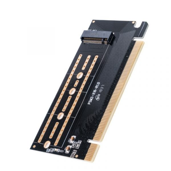

Хочу поставить второй М2 NVME через переходник ORICO Карта расширения M.2 NVMe PCI-E 3.0 X16 https://orico-russia.ru/product/orico-karta-rasshireniya-m-2-nvme-pci-e-3-0-x16/ в материнскую плату huananzhi x99 bd4 gaming в ней есть 2 PCI EXPRESS 3.0 x 16, один из них занят видео картой. Подключил во второй, а ПК не видет М2! Что можно попробовать сделать?

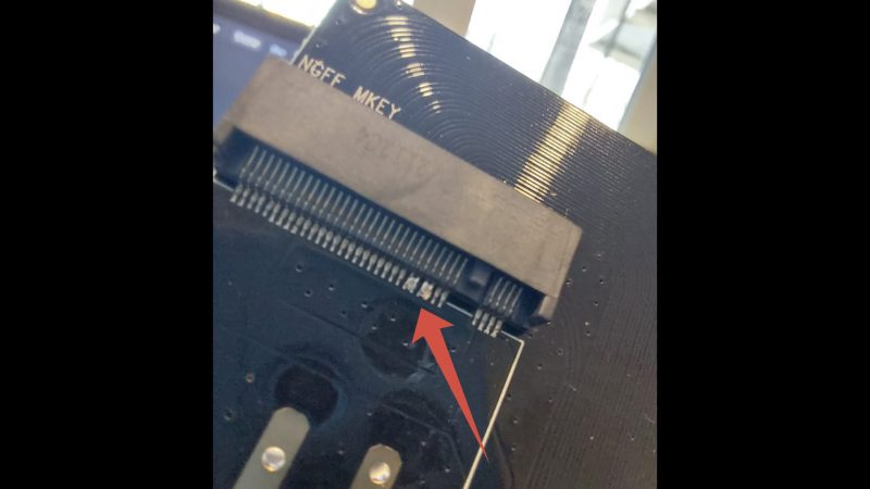

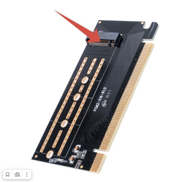

На нях попробую воткнуть этот переходник в другой ПК. И вообще меня смущает пайка. На 3456 контактах они по парно спаяны, а на фото у производителя такого нет!?!

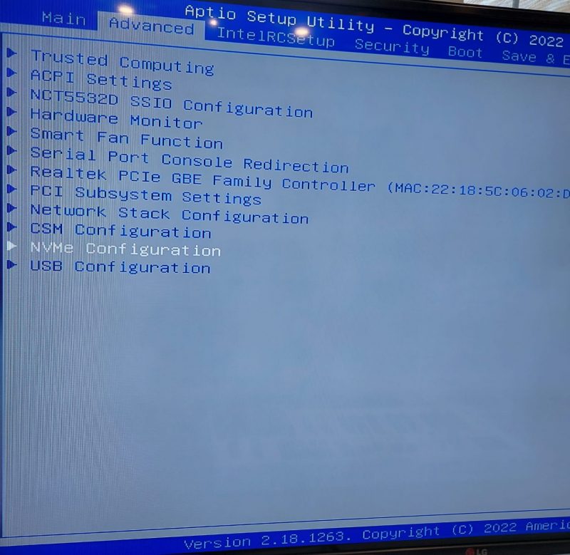

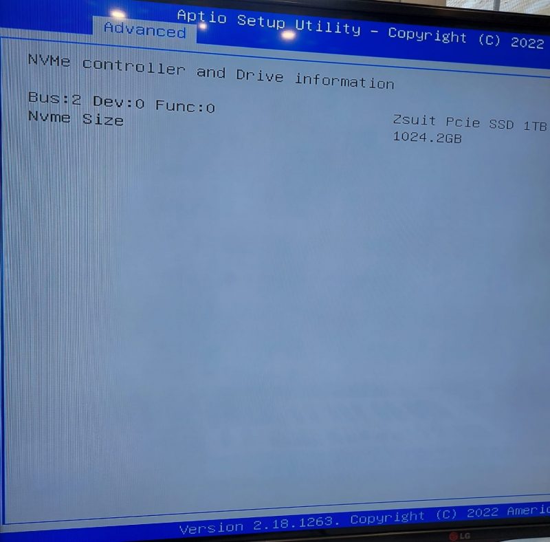

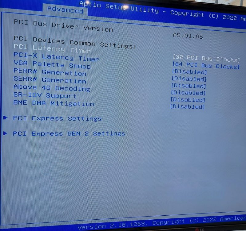

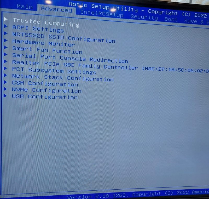

Bios

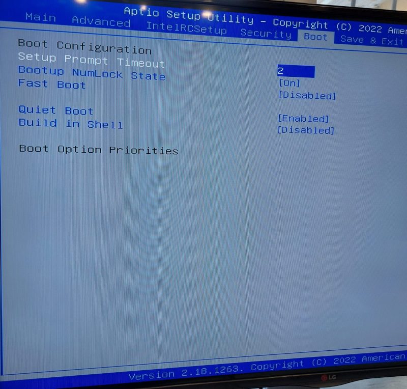

Bios Boot

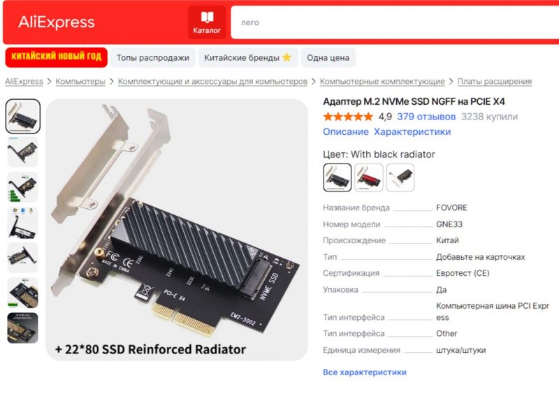

Такой переходник подойдёт? https://aliexpress.ru/item/32917369323.html?sku_id=12000021706963139&spm=.search_results.1.77c6571d1otWYs
Название бренда
FOVORE
Номер модели
GNE33
Происхождение
Китай
Тип
Добавьте на карточках
Сертификация
Евротест (СЕ)
Упаковка
Да
Тип интерфейса
Компьютерная шина PCI Express
Тип интерфейса
Other
Единица измерения
штука/штуки
Количество
Package
SMD
Condition
New
Support Size
Support the 2230, 2242, 2260, 2280 Type M.
Not support
B key (SATA NGFF)
Batch Products Expressage
Real Negotiable
Support Port
PCI Express 3.0 x4 (x8 x16 also ok)

По биосу там нечего включать, все по стоку должно работать. Советую проверить работоспособность адаптера и второго PCIex16.
