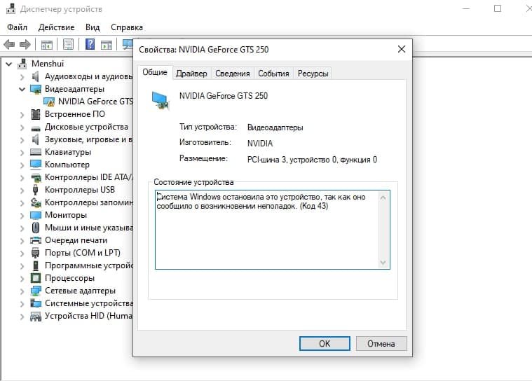

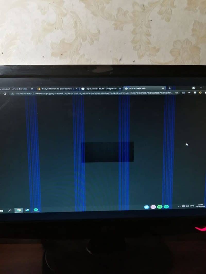

Цитата: Menshui от 25/09/2021, 22:55Добрый день. Недавно купил сборку с али на Atermiter X79, процессор Xeon e5 2630 v2, 16гб оперативки, видеокарту оставил прошлую(ASUS GTS250 512 mb), БП на 500. При запуске игры, на экране появились фиолетовые квадратики на секунду, потом был гул, и синий экран. При перезапуске системы, система запустилась в маленьком разрешении(800х600), на экране есть вертикальные синие полосы, в диспетчере задач видеокарта отключена системой(код 43). Грешил на видеокарту, но отдав её другу на проверку, у него она запустилась без каких либо проблем. Не подскажите, что это может быть?

Загруженные файлы:Цитата: Artem Browser от 25/09/2021, 23:02Привет. Попробуй начисто удалить драйвера программой DDU Настоятельно рекомендую это делать через безопасный режим. После уже поставить начисто драйвер.

Цитата: Artem Browser от 25/09/2021, 23:11Обычно 43-я ошибка говорит о не стандартном биосе видеокарты. Но в то же время если у товарища нормально работает, то этот момент пока отпадает. Ставили на нее так же драйвер, или ОС подтягивала свой?
Можно попробовать перебрать драйвера.

Цитата: Artem Browser от 25/09/2021, 23:34Можно попробовать перебрать драйвера.
Тогда пробовать найти свой рабочий драйвер. Что то системе не нравится.

Цитата: DarkDao от 26/09/2021, 02:25Какая версия дров у друга была, с той и нужно попробовать. Можно попробовать карту в другой слот. Настройки бивиса потыкать, касательно uefi и legacy для видео.
Какой бп? Если старый, то он мог просто при полной инициализации видяхи, в новой системе, немного обделаться.
