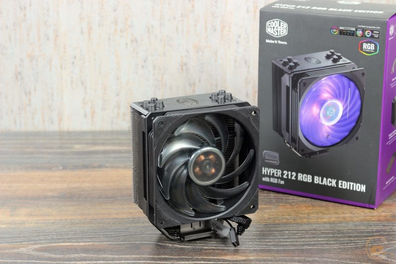

Помогите запитать подсветку куллера cooler master hyper 212 black edition rgb
Цитата: Huanan от 15/02/2024, 22:10Помогите запитать подсветку куллера на cooler master hyper 212 black edition rgb.
Для подключения есть 4-контактный кабель в оплетке длиной 31 см. Похожий провод, но уже длиной 30 см, отвечает за работу подсветки. Его можно подвести непосредственно к материнской плате. Если она умеет управлять RGB-иллюминацией (16,8 миллионов цветов), то можно будет все настроить через фирменное ПО и даже синхронизировать с остальными комплектующими и периферией. В противном случае производитель положил в комплект RGB LED-контроллер в виде небольшого пульта, который через соответствующий переходник (4-штырьковый «папа-папа») подключается к вертушке, а питание подается через Molex. Управление осуществляется при помощи трех кнопок, которые отвечают за выбор яркости, цвета и эффекта (доступно 6 типов).

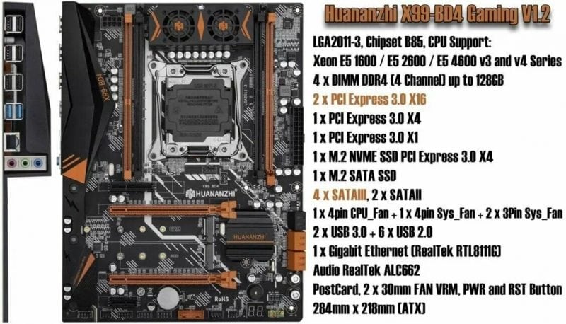

Материнка huananzhi x99 bd4 gaming
Не могу понять как подключить... В идеале что-бы можно было управлять подсветкой.

У HUANANZHI X99 BD4 не реализована возможность запитать подсветку. Нужен контроллер-адаптер, продается свободно во всех магазинах.

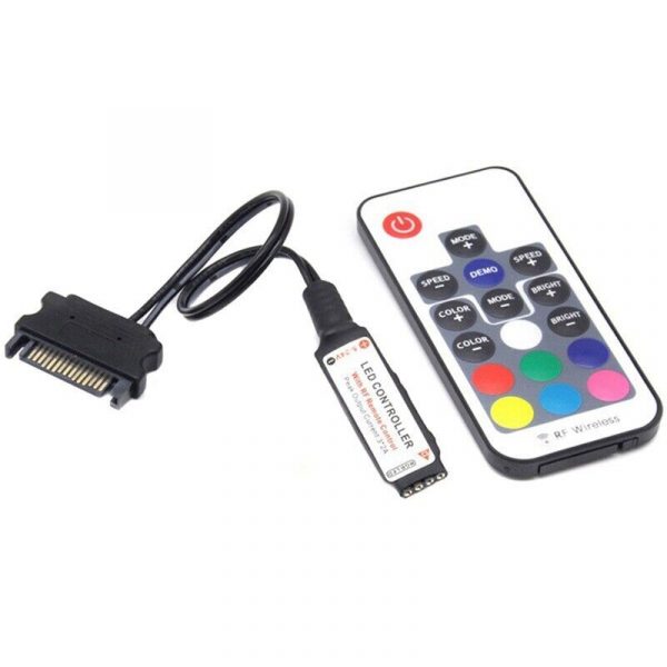

Цитата: Huanan от 06/06/2024, 16:14Купил вот такой переходник на Алике, всё работает, кулер светится, можно менять цвета с пульта (если такая функция предусмотрена кулером).
