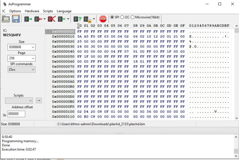

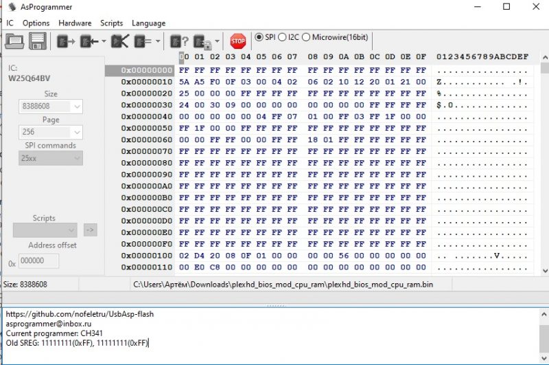

Цитата: art25 от 29/03/2023, 20:33Пытаюсь через программу AsProgramme, выбрал вариант Unprotect-Erase-Write, или что имелось ввиду под - "поэтапно заливать прошивку"
Пока процесс залип на
https://github.com/nofeletru/UsbAsp-flash
asprogrammer@inbox.ru
Current programmer: CH341
Old SREG: 11111111(0xFF), 11111111(0xFF)
и тишина
и тишина

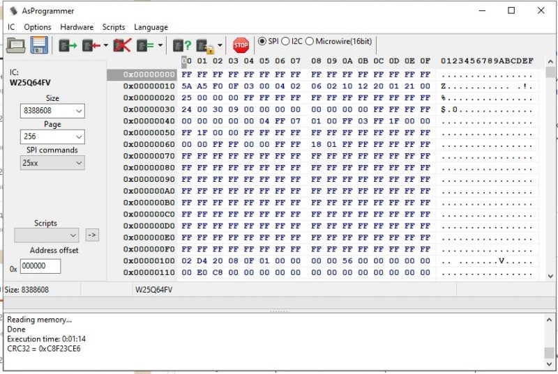

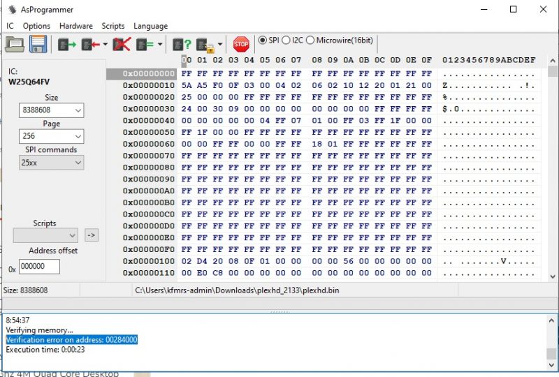

Цитата: art25 от 30/03/2023, 08:01Чип инициализируется, читаемый программатором? Образ чипа копируется? Удаление не катит, именно копия. Процесс должен занимать не более 2-3мин. Если более,...
Artem Browser,
Что значит инициализируется? При подключении прищепки загораются FF. При нажатии кнопки Read IC, читается прошивка и ее можно сохранить на компьютер. При нажатии кнопки program IC идет шкала, по окончании пишет Done. При нажатии Verify IC пишет Verification error on address: 00284000
Питание подаю только на мать 24 pin, процессор и оперативная память отсутствуют.
Artem Browser,
Цитата: Artem Browser от 30/03/2023, 11:44Вроде все норм. Если есть возможность сделать бэкап это уже хорошо.
Но как я понял прошить так и не получается?
