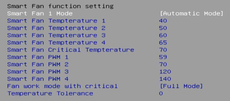

Как сделать на материнской плате Huananzhi X99-BD4 Gaming, что-бы кулеры крутились медленнее и было по тише? Поставил ID OOOLING ZF-12025-ARGB TRIO
не в сети 1 час
2
20:21
Попробуй мои настройки, возможно прокатит. В этой теме как-то оставлял.

3
19:07
Скорость не изменилась. Что-то может я делаю не правильно? Может быть у меня такие кулеры... Специально купил новые в замен тех что шли с корпусом, а скорость изменить не получается 🙁

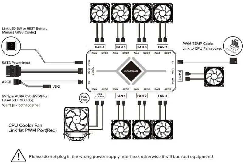

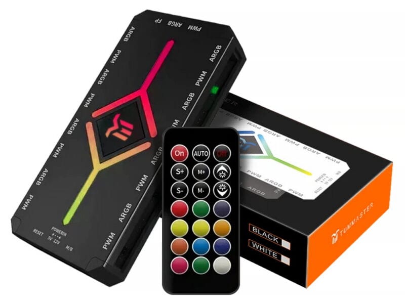

7
11:46
Если вертушки еще и ARGB, то как вариант присмотреть такой как на скринах. Их модификаций много, главное брать именно ARGB 5В, не RGB 12В.

9
19:17
Странно, но на одной картинке к одному и тому же хабу написано на пульте light speed, а на картинке выше fan speed1 2
Я правильно понял, что если я подключу кулеры к хабу, то смогу регулировать их скорость в БИОС?

10
19:22
Почему то 1 картинка не работает, загружаю 2 в 1 2 в 1

12
12:10
Нет. Все управление от хаба.

14
19:36
Хаб выше управляет и скоростью и цветом. Какой от него смысл если он не управляет вертушками😊 К плате подключка нужна, только чтобы система видела обороты вертушек куллера ЦП и не буянила по этому поводу.
