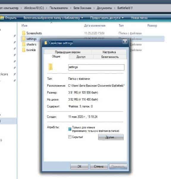

Цитата: Betya Vaksman от 11/06/2020, 08:50Вчера запустил от имени адм.поиграл,поиграл,сегодня включаю и опять настройки яркости и т.д.В общем не пишет сейвы.

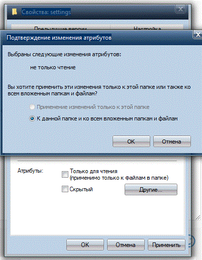

Загруженные файлы:Цитата: Betya Vaksman от 11/06/2020, 15:09Снимаю галочку,подтверждаю,правда она потом всё равно появляется.
Загруженные файлы:Цитата: DarkDao от 11/06/2020, 17:58Хм, ну это нормально, игра делает некоторые файлы ридонли, что бы пользователь не шаманил, но по идее должно уже работать.
