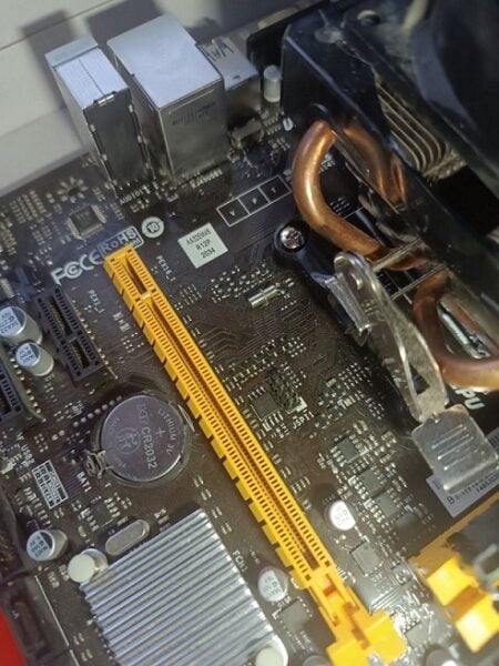

Криво обновили БИОС на плате Biostar A320MH

вон этот разъём над чипом. А этот программатор шьет наш чип? И есть ли переходник что бы с обоих концов 10 pin был?

Загруженные файлы:Цитата: Artem Browser от 09/09/2025, 19:01Если вычислить прозвонкой распиновку, то можно подпаяться к этим контактам (или как варик со старых разъемов сделать ответные пины). Если они действительно связаны с микросхемой.
Я даже не встречал такого рода заливки микропрограммы. Или демонтаж или прищепка)

сегодня вечером ездил к человеку - прищепкой подцеплялись - но неудачно. залили и новую прошивку, на которой у меня все слетело и старую. Эффекта ноль - не запускается. Но прищепка не всегда даёт коннект - выпадает и ошибка, нужно как то придеживать штоле...

Цитата: Artem Browser от 10/09/2025, 00:37Да, иногда прищепка выскакивает, нужно придерживать рукой. На платах это редкое явление, но имеет место быть. Закинул в AsProgrammer прошивку A32ASB15.BSS - микросхема 25LQ128C(GigaDevice) Вроде как образ есть, должно проходить все удачно.
Если это конечно вина микропрограммы. Так же стоит учитывать, что есть микрухи которые шьются только в кроватке программатора, на плате никак.

Цитата: Artem Browser от 10/09/2025, 16:02Все правильно A32ES505.BSS почему у меня получилось AS непонятно) Ночью писал ответ, после часового марафона игры Cronos - The New Dawn. Походу перегрелся😊
А F12 случаем не работает? Может этот BIOSTAR BIOS Flasher функционирует независимо от основной микропрограммы. Инструкция стр.18

чтотолько не пробовали жать вставив флэху с переименованным AMIBOOT.ROM биосом- ничего. F12 когда жать нужно?

Скорей всего это не recovery, как у того же ASUS, а просто прошивка с рабочей системой. Возможно далее сервис, если с программатором глухо.

отдали на перепрошивку другим программатором с выпайкой. Плата перепрошилась, запустилась. ждем обратно.
