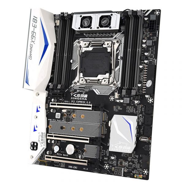

Материнская плата Jingsha X99-E8I
Цитата: protivnikseba0 от 08/03/2023, 06:32Купили мат.плату и проц кней зеон е5-2696v3. какую оперативку для неё выбратьн не могу разобратся
Загруженные файлы:Цитата: Artem Browser от 08/03/2023, 12:15Не смотря на то что 96-ой поддерживает DDR3, плата Jingsha X99-E8I работает исключительно со стандартом. DDR4.
По памяти немного обсудили варианты тут Там же есть и результаты производительности.Я бы советовал присмотреться именно к Kllisre, так как задержки очень хорошие, даже не на сильно ужатых таймингах. По крайней мере пока так)
[spoiler]Память на нашем каталоге: https://artembrowser.com/operativnaya-pamyat-ddr4 [/spoiler]
Цитата: protivnikseba0 от 11/03/2023, 19:00Спасибо
Спасибо
Цитата: protivnikseba0 от 18/03/2023, 14:56Хотел бы биос перепрошить чтоб всё работало и разгонялось нужна ссылка на рабочий биос.материнка Jingsha X99-E8I
Цитата: Artem Browser от 18/03/2023, 15:30А что не работает? Обычно прошивая модифицированным биосом делают анлок и открывают доступ к таймингам? Можно добавить андервольтинг, чтобы снизить напряжение ядра. В полной загрузке ЦП это помогает держать частоту буста по всем ядрам. Но с E5-2696v3 такой момент вряд ли прокатит, уж очень 145W маловато, что бы в него впихнуть 18 ядер на 3.8GHz.
Цитата: protivnikseba0 от 13/04/2023, 20:20А что не работает? Обычно прошивая модифицированным биосом делают анлок и открывают доступ к таймингам? Можно добавить андервольтинг, чтобы снизить...
Artem Browser,Привет ещё такой вопрос,если биос для чипсета Z87,а у меня С226 он подойдет чтоб турбобуст поставить. Да проц работает,но хотел бы чтоб он работал хотяб до положеных 3.5 гц
Цитата: Artem Browser от 13/04/2023, 22:38А что не работает? Обычно прошивая модифицированным биосом делают анлок и открывают доступ к таймингам? Можно добавить андервольтинг, чтобы снизить......
protivnikseba0, МодБиос используют в основном для открытия настроек таймингов памяти. Изначально эта плата шла с десктопным чипсетом. Соответственно, в данном случае, биос нужно искать исключительно под серверный чипсет.
На сколько я понял из форума по памяти, процессор 2696v3 и Turbo Boost на все ядра у него 2.7GHz.
