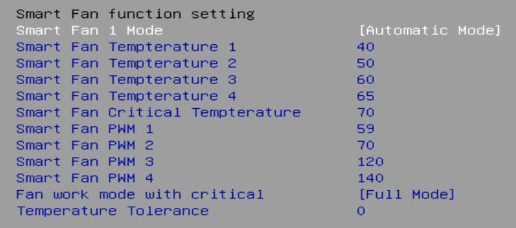

Цитата: Artem Browser от 09/04/2022, 12:58Пример настройки вентилятора кулера PCCOOLER GI-X4R V2, на материнской плате HUANANZHI X99 BD4. Это не истина в последней инстанции, это как один из вариантов.
На данный момент какой бы ни был биос, настройка Smart Fan работает некорректно. Процентное соотношение оборотов вертушки к температуре не соответствует.
Из-за этого буквально методом тыка приходиться подстраивать свои системы охлаждения под плату.
Так же из не очень интересного, настроить хоть как нибудь, можно только CPU_FAN, все остальные разъемы FAN работают на 100% оборотах.Будет неплохо если Вы так же, ниже поделитесь своими схемами SmartFan сданной платой, думаю кому-то это в дальнейшем точно поможет.
Модель СО+BD4=схема?
Цитата: DarkDao от 09/04/2022, 15:50140% это нормально так, over 9000. Мне кажется, что китайский смартфан этот, это примитивный контроль тока, а не нормальный пвм, так что эти параметры просто от характеристик вентиляторов зависят. Наверняка можно проверить амперметром или мультиком.
Цитата: Artem Browser от 09/04/2022, 16:23140% это нормально так, over 9000. Мне кажется, что китайский смартфан этот, это примитивный контроль тока, а не нормальный пвм,...
DarkDao, Возможно обороты вентилятора регулируются напряжением DC. Но все равно калибровка или сенсоров или шкал сбита. Вероятней всего биос использовался стандартного шаблона и в данном случае есть недочеты особенно по плате BD4.
Цитата: Nikolai от 14/02/2024, 04:43140% это нормально так, over 9000. Мне кажется, что китайский смартфан этот, это примитивный контроль тока, а не нормальный пвм,...
DarkDao, Это не 140%. Там можно вводить значения от 0 до 255, значит значение 255 являлется 100% в этой регулировке.
Цитата: Nikolai от 14/02/2024, 04:48Пример настройки вентилятора кулера PCCOOLER GI-X4R V2, на материнской плате HUANANZHI X99 BD4. Это не истина в последней инстанции, это...
Artem Browser, я у себя ставил такую схему:
Температуры 20, 50, 60, 70, 75
ПВМ 10, 50, 150, 200Максимальные обороты у моей вертушки 1500, с такой настройкой в простое около 30 градусов обороты были примерно 900. 2696v3 -60мв, zalman cnps10x performa+, вертушка deepcool 120мм 1500об/м 0.17А 56CFM с подсветкой с днс за 600р с 4 пин питания. Материнка такая же как у тебя.
В стресс тесте обороты поднимались до 1200-1300 температура до 65 примерно.
