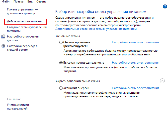

Активировать гибернацию можно в электропитании - Действия кнопок питания - Изменение параметров которые сейчас недоступны.
