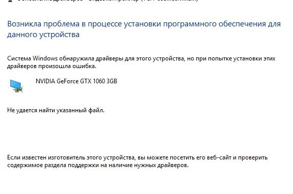

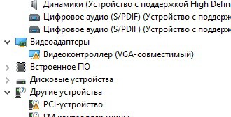

салют парни .всё пришло установил запустилось но разрешение 1280 на 1024 максимум на видео карту не встали драйвера пробывал через диспечер устройств не фига, показывает ошибку. как быть карта EVGA GeForce GTX 1060 3GB?
вот скрины

В другие слоты пихал? Иногда нужно несколько раз тыкнуть, чтоб окислы с контактов сошли. У этих матерей всё должно быть норм с актуальными железками.
всё заработало урааа анлок пока не надо мне и так хватает(хотя лишним бы не был) да и не кто не сделает у нас не сталкивались с этим городок маленький .хотел частоту поднять на оперативке на 1866 но не нашёл где видать нету .а какой биос на неё можно воткнуть если лочить можете подсказать ребя ?
По видеодрайверу да,есть такая проблемка иногда не хотят ставится.Способы решения:после установки виндовс нужно обновиться через Центр обновления виндовс,за тем установить пакет Microsoft Visual C++.После этого есть два путя:или скачать самый свежий видеодрайвер по этой ссылке Nvidia Drivers или установить GEFORCE® EXPERIENCE™.Зарегестрировать аккаунт в экспириенсе и через него установится видеодрайвер,но сначала нужно попробовать первый вариант просто скачать и установить драйвер.Далее.В этом видосе вся информация касательно этой платы,вариантов прошивки биоса и сам мод биос можно скачать.Хорошие новости,теперь для анлока турбобуста не нужно заморачиваться с преобразованием диска в формат GPT для работы анлока турбобуста.Достаточно внимательно посмотреть это видео и сделать все в точности как там.Но всё же,прежде чем приступать к прошивке биоса,нужно убедится что в голове весь процесс разложен по полочкам,и наче фейл гарантированн)
