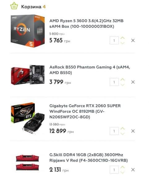

Цитата: Artem Browser от 31/07/2020, 23:28Сложность заключается в том, что видеокарта ультра на 5 лет, унесет весь бюджет. Можно попробовать взять RTX 2060 SUPER. В теории она даже получше RTX 2070 будет. На скине приблизительный SET получился.
Загруженные файлы:Цитата: Deadmorph от 02/08/2020, 08:45А процессор 3600 полностью раскроет 2060? и есть ли смысл сейчас брать выше 16 гигов оперативной памяти? Сборка чисто под игры собирается.
Цитата: DarkDao от 02/08/2020, 10:13Deadmorph сказал(а)
А процессор 3600 полностью раскроет 2060? и есть ли смысл сейчас брать выше 16 гигов оперативной памяти? Сборка чисто под игры собирается.Раскроет, даже более серьёзные видяхи. 2060/2060с это уже вполне можно на 1440п разрешение выходить, особенно с 2060с, а чем выше разрешение, тем больше нагрузка на видяху и меньше на проц.
Сейчас 16гб хватает, но если взять 32гб, то докупать/менять на 2*16, года через 2, уже не придётся.
