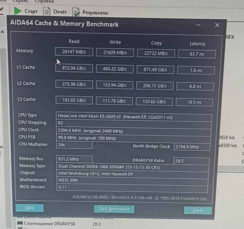

Цитата: Artem Browser от 09/02/2021, 22:5016гб озу случаем не одной планкой? 750вт честные или за 30$? Дрова с DDU начисто переставлял? https://www.wagnardsoft.com/DDU/download/DDU%20v18.0.3.6.exe Дрова последние? https://www.nvidia.com/download/driverResults.aspx/170308/en-us.........
DarkDao, На сколько я понял процессор сток, двухканал. А это достаточно ватный процессор, без блокировки TB, для GTX1070. Ранее я уже видел скрин теста кеша и памяти AIDA64, там все в порядке. Чтобы со стока попробовать выжать максимум, нужно с настройками профиля работы ЦП в биосе поработать, ну и так же с профилем питания в самой операционке. Еще если позволит память поджать таймини до CL12.

Загруженные файлы:Цитата: DarkDao от 09/02/2021, 23:2716гб озу случаем не одной планкой? 750вт честные или за 30$? Дрова с DDU начисто переставлял? https://www.wagnardsoft.com/DDU/download/DDU%20v18.0.3.6.exe Дрова последние? https://www.nvidia.com/download/driverResults.aspx/170308/en-us............
Artem Browser, Если сток, то да, проц будет пыхтеть.
