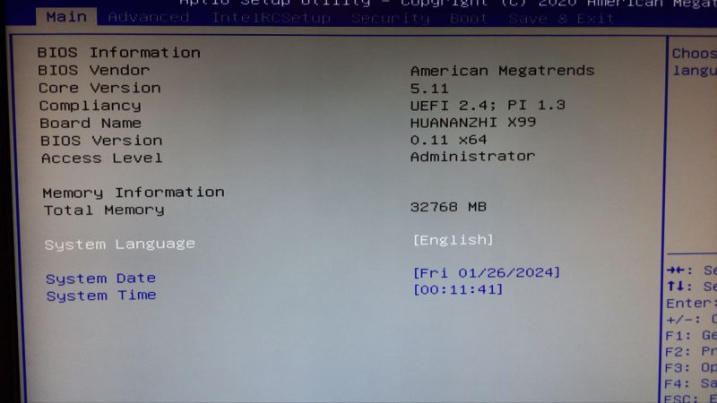

Материнка HUANANZHI X99 BD-4, куплена в 2021 году на Алишке, биос стоковый из коробки, есть желание воткнуть XEON E5-2667v4. Заведется он в моей материнке без перепрошивок биоса и прочих манипуляций? Рад буду любой инфе!, фотку биоса прилагаю. Как посмотреть версию материнки, я не знаю.
Цитата: Artem Browser от 31/01/2024, 12:35Привет. Без прошивки все должно завестись из коробки. Анлок для v4 уже не нужен. Прошивка понадобится, если в дальнейшем появится желание покрутить тайминги памяти.

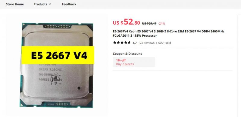

Цитата: yuri-r от 31/01/2024, 19:25Так вот, скрин прилагаю. Перешёл по Вашей ссылке. А, что разве этот камень плохой? У меня сейчас Е5-2620v3

Его стоимость 10-ти 2620v3.

Ссылка работает.

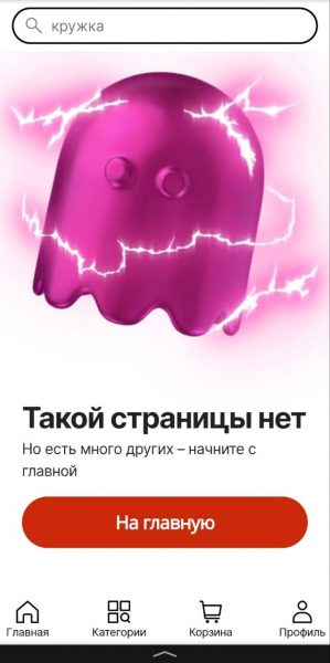

Цитата: yuri-r от 31/01/2024, 19:52Карточка 3070ti, а цель замены, апгрейд улучшайзинг))) и память точно быстрее будет работать, у меня сейчас 1860 частота кажется. А ссылка точно не открывается (, я проверял.
Цитата: Artem Browser от 31/01/2024, 22:18И тут есть процессор)
