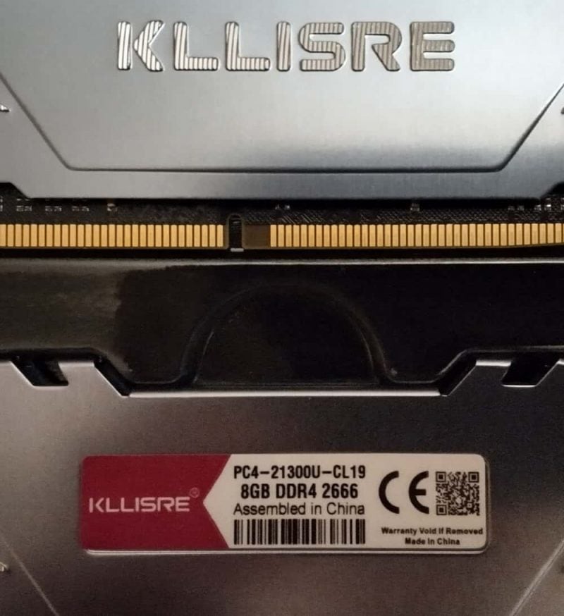

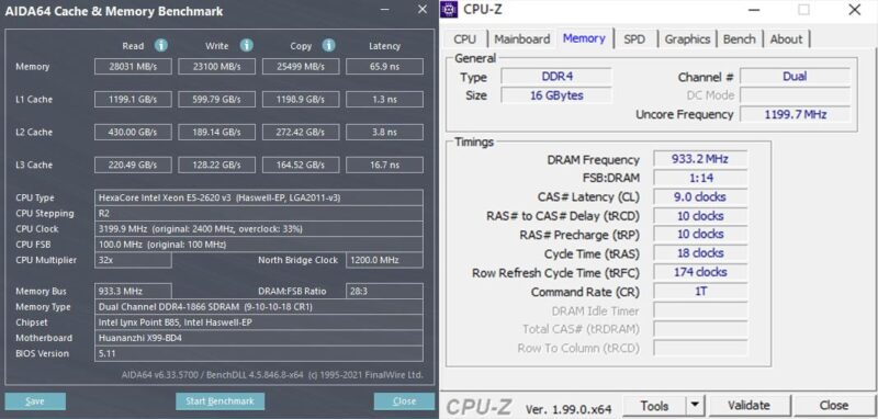

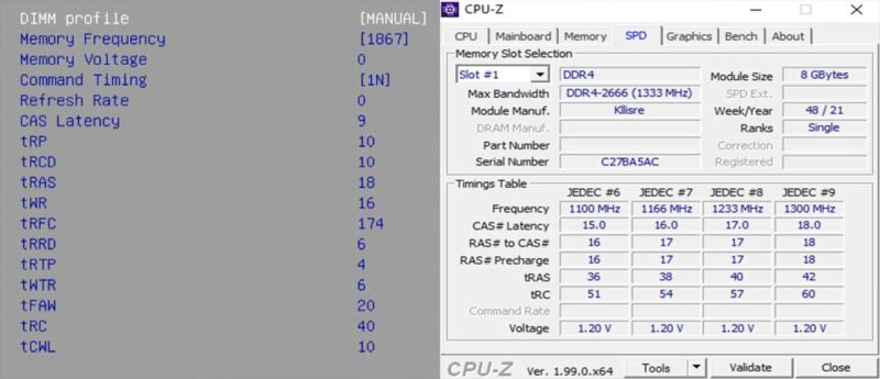

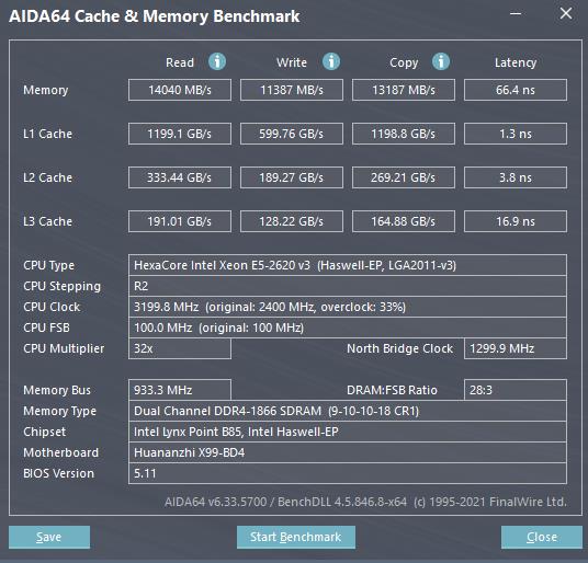

Цитата: Artem Browser от 30/03/2022, 13:38Добавлю в список память Kllisre DDR4 2666MHz (PC4 21300U-CL19).
Это десктопная (настольная) оперативная память имеет радиаторы охлаждения и стоковые тайминги 2666MHz - CL19. В нашем случае сток на частоте 1866MHz - CL13.
Тайминги при 1866MHz в двухканальном режиме получилось поджать на уровень 9-10-10-18.Хочется отметить показатель tRFC, ему нужно уделить особое внимание, так как сильное его снижение, очень может огорчить в результате. На своем примере скажу, что снижение ниже 170, валит производительность памяти ровно в два раза. Это хорошо отображено на представленных изображениях.
База: XEON E5-2620v3(Lock 3.2GHz)+HUANANZHI X99 BD4.В ближайшее время добавлю в список десктопную память Atermiter DDR4 2133 в четырех канальном режиме. Чипов 8 и распаяны по одну сторону. Связка E5-2666v3+X99 BD4 ее спокойно переваривает.

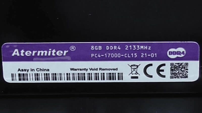

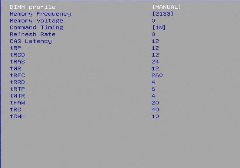

Atermiter 8Gb DDR4 2133MHz PC4-17000-CL15. Это десктопная версия оперативной памяти стандарта DDR4. Данная память стоит немного дешевле Kllisre DDR4.
В моем случае чипы были распаяны с одной стороны в количестве 8 штук. На вторую половину радиаторов охлаждение, там где нет чипов, была наклеена поролоновая полоска. Из негативного это некоторые радиаторы отклеились от термоскотча. Возможно это в моем случае.
Как уже писал ранее стенд был из сборки E5-2666v3+X99 BD4. Четырехканальный режим памяти. Все работает нормально по сей день. Поджать тайминги получилось до CL12-12-12-24 и это не предел.
Встречал отзывы, что планки капризные. Но тут уже похоже как кому повезет.Так же хотелось напомнить за tRFC, не перегибайте с этим показателем. Результат получается плачевный.

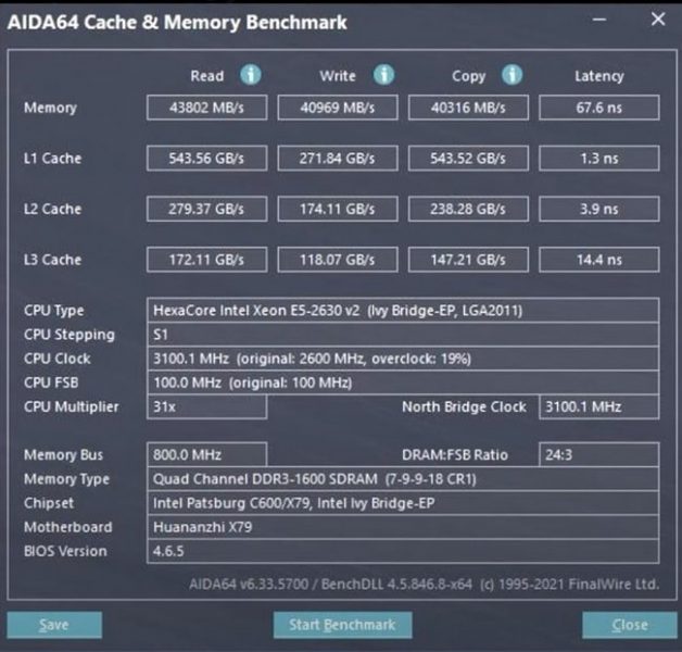

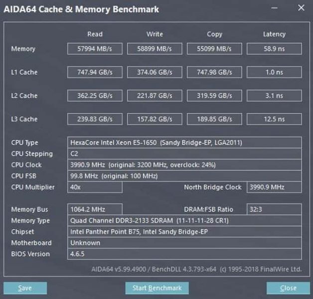

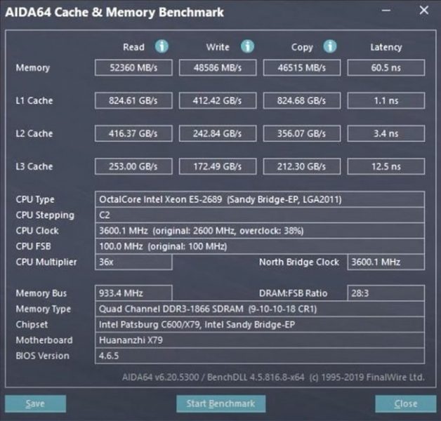

Загруженные файлы:Цитата: Artem Browser от 03/02/2023, 13:28Добавлю память DDR3 16Gb HyperX FURY 1866MHz HX318c10FB/4 4x4Gb.
Тестовый стенд на базе HUANANZHI X79 G279T v6.11. Есть вероятность, что DDR3 одинаково себя поведет с процессорами 2011-3. Список поддерживаемых процессоров тут.1600MHz 7-9-9-18-12-158-6-4-6-20-30
1866MHz 9-10-10-18-14-158-6-4-6-2-30
2133MHz 11-11-11-28 по вторичке уже не помню точно.Так же добавлю скрин производительности памяти (ПСП) в AIDA64. Четыре канала. Обращаю внимания, чем выше частота процессора, тем выше ПСП. Связано это с тем что кольцевая шина завязана на прямую с частотой ЦП.

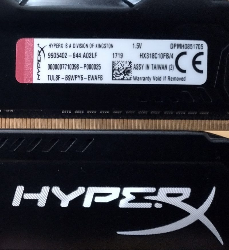

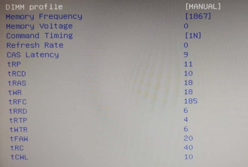

Artem Browser, К посту выше, с памятью Kllisre DDR4 2666MHz (PC4 21300U-CL19) и процессором XEON E5-2620v3, добавляем еще аналогичные две планки памяти и получаем четырехканал. Посмотрим что изменилось.
Тайминги на частоте 1866MHz, уже в четырехканальном режиме, получилось поджать на уровень 9-11-10-18. Это по биосу, у программ почему-то после CL идет tRCD и получается 9-10-11-18. Показатель tRFC пришлось поднять до уровня 185.
Как можно заметить показатель tRP увеличен с 10 до 11. Одна планка из крайнего комплекта ни в какую не поджимает ниже данный тайминг. Система стартует все нормально, но операционная система не видит данную планку.
И самое интересное что программное обеспечение, такое как AIDA64 и CPU-Z видит, типа, 32Gb памяти и рапортуют об четырехканале, но скорость ОЗУ в результате как трехканал.В целом показатели производительности ОЗУ и полный список таймингов, можно видеть на прикрепленных скринах.

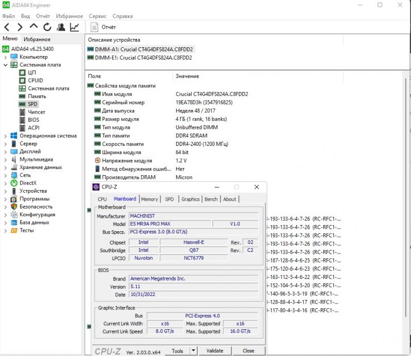

Загруженные файлы:Цитата: Totem barada от 27/02/2023, 16:58Crucial CT4G4DFS824A Работает на Mashinist MR9A Pro Max вчера купил всё запустилось на 13-13-13-30 Trfs 264
Загруженные файлы:Цитата: Totem barada от 28/02/2023, 17:57Дописываю по поводу Crucial CT4G4DFS824A - Mashinist MR9A Pro Max - 2666v3 - 5700ХТ
Сегодня докупил ещё 2 плашки заработал 4х канал, фпс в играх повысился в тёмной ларе общий бал на 8 фпс, настройки высокие по умолчанию FullHD.
цп игра 2х - 129 бал
мин 99
мах 189
сред 140
95% 103цп игра 4х - 137 бал
мин 113
мах 251
сред 154
95% 118С включённым SAM Horizon Zero Dawn ещё +10фпс

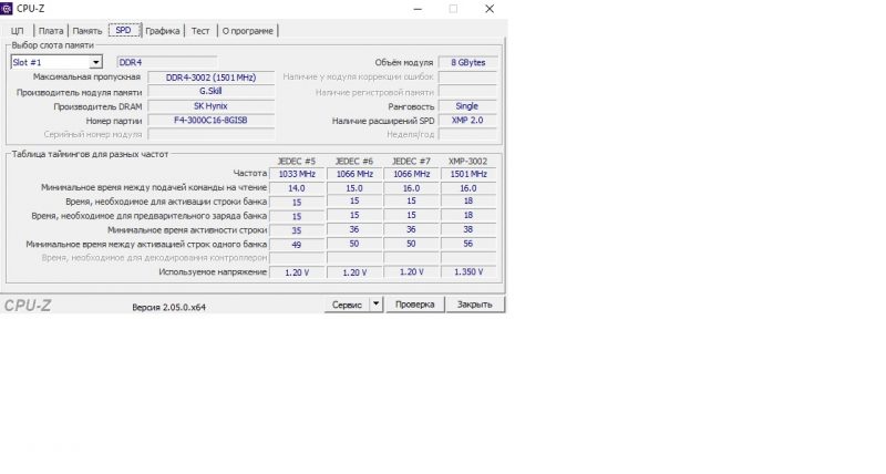

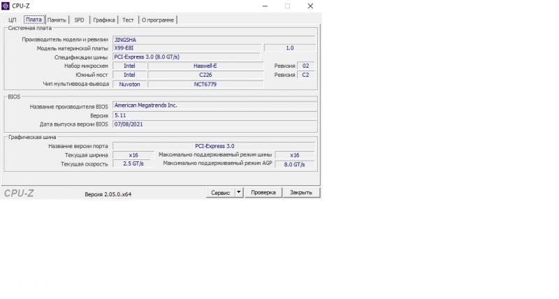

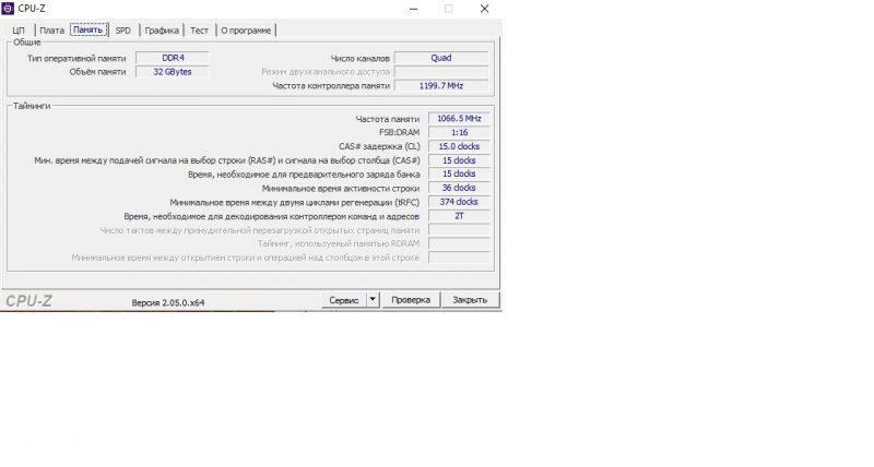

Цитата: protivnikseba0 от 13/04/2023, 21:23Вот такую память поставил на свою сборку может кому пригодится или напишите что не так

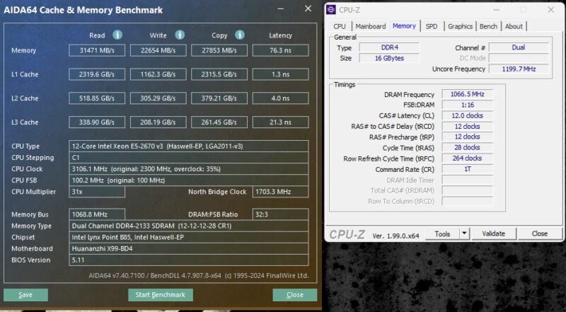

Загруженные файлы:Цитата: METADOHKA от 11/01/2025, 10:35В моєму випадку з конфігурацією bd4+2670 і пам"ятю Kllisre DDR4 2666MHz 8гбх2, вийшло ужати до такого результату
Загруженные файлы:Цитата: Artem Browser от 11/01/2025, 11:42В моєму випадку з конфігурацією bd4+2670 і пам"ятю Kllisre DDR4 2666MHz 8гбх2, вийшло ужати до такого результату
METADOHKA, 👍 Если есть необходимость снизить задержку на ОЗУ Kllisre 2666MHz, то можно снизить, частоту до уровня 1866MHz, а тайминги установить 10-10-10-20.
С tRFc поиграться в диапазоне 170-180. Около 10ns можно снять с 76.
