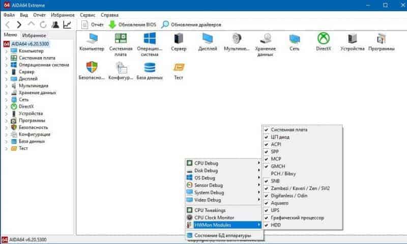

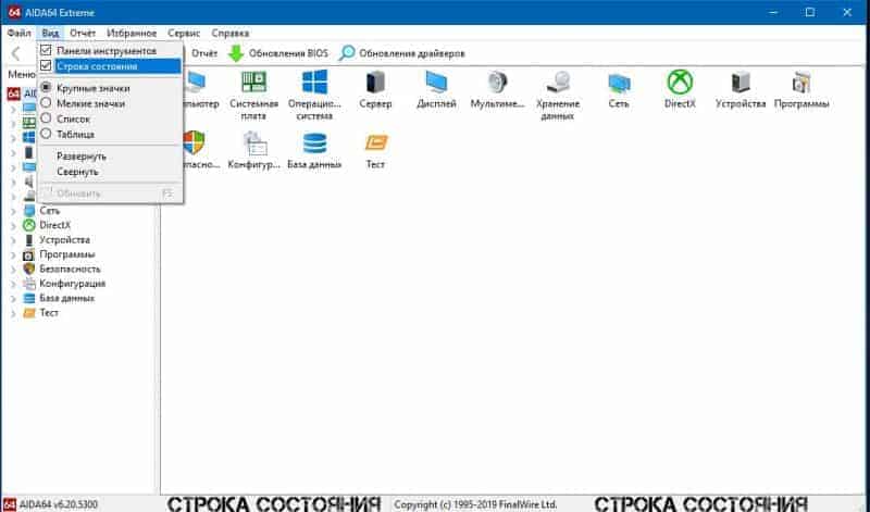

Tребуется отключить конфликтный опрос PCH/Bibxy. Для этого открываем программу AIDA и активируем строку состояния, которая должна появиться в нижней части утилиты.
Вид - Строка состояния. В этой самой строке, правой клавишей мыши открываем контекстное меню и выбираем пункт HWMon Modules и отключаем с PCH/Bibxy.
После данным манипуляций зависания должны прекратиться. Но есть момент, это нужно проводить после каждого запуска программы и что так же может конфликтовать другие датчики. Тогда стоит отключить все и по одному включать и вычислить виновника.Так же есть тема на зависание с другими приложениями например HWiNFO64
