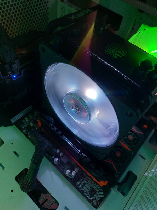

Помогите запитать подсветку куллера на cooler master hyper 212 black edition rgb.
Для подключения есть 4-контактный кабель в оплетке длиной 31 см. Похожий провод, но уже длиной 30 см, отвечает за работу подсветки. Его можно подвести непосредственно к материнской плате. Если она умеет управлять RGB-иллюминацией (16,8 миллионов цветов), то можно будет все настроить через фирменное ПО и даже синхронизировать с остальными комплектующими и периферией. В противном случае производитель положил в комплект RGB LED-контроллер в виде небольшого пульта, который через соответствующий переходник (4-штырьковый «папа-папа») подключается к вертушке, а питание подается через Molex. Управление осуществляется при помощи трех кнопок, которые отвечают за выбор яркости, цвета и эффекта (доступно 6 типов).
Материнка huananzhi x99 bd4 gaming
Не могу понять как подключить... В идеале что-бы можно было управлять подсветкой.

На сколько я понял это коннектор RGB 12В.
У HUANANZHI X99 BD4 не реализована возможность запитать подсветку. Нужен контроллер-адаптер, продается свободно во всех магазинах.
Тут есть небольшая подборка разных вариантов. На скрине один из самых простеньких.
Главное не путать с ARGB 5В, они между собой не совместимы, не смотря на похожий разъем.

Artem Browser, Заказал такой, через месяц приедет...

? Это я показал как вариант, не призыв к действию)
Если понадобится запитать например вентиляторы RGB, то придется докупать переходники.

Купил вот такой переходник на Алике, всё работает, кулер светится, можно менять цвета с пульта (если такая функция предусмотрена кулером).
