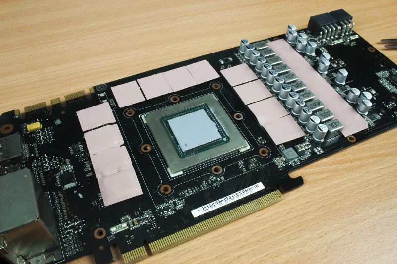

Цитата: ANDREY_RU от 24/07/2020, 16:10у меня 2678 я хотел на 1866 но блим не имётся же попробывал на 2000 ещё всё норм вроде .ребя а термо прокладки куда ставят на врм ?на видюхе пасту я мазал на проц тоже и как часто пасту менять надо ?
Цитата: DarkDao от 24/07/2020, 16:50Термопрокладки на врм видяхи - самая правая сплошная полоска на картинке. Там чёрные микрухи в ряд, за (иногда перед) серыми дросселями, они пекут огого.
Только важно что бы новые прокладки были той же толщины, что и старые, иначе может быть хреновый контакт радиатора и кристалла или радиатора и врм.
На видеопамять тот же принцип, только отдельными кусочками, чтобы лишнее не уходило на воздух.
Пасту, если не совсем безымянное уныльё за пять копеек, то раз в года 2.5-3 меняю, ни разу проблем не появлялось раньше этого срока. Если хорошие, типа ноктюа/арктик мх/тг крионавт, то можно и заметно дольше.
Ну и проверить нормально ли всё прилегает, можно фонариком просветить, вдоль плоскости видяхи через них себе в глаз, можно пальцем тыкать в радик/трубки где врм/кристалл, чтоб горячие были (в нагрузке).
А-то часто бывает так, что ставят прокладки, которые толще/тоньше, чем нужно (или старые возвращают криво или не на свои места), и до врм или кристалла, радиатор просто не достаёт. Если перегрев кристалла, будут лаги, а на врм вообще нет мониторинга температур, и медленно получается запеканка или прогар.
з.ы. если радик снимаешь, прокладки поправить например, пасту всегда тоже поправляй/меняй, не ставь радиатор обратно на старое, растянутое пятно термопасты.

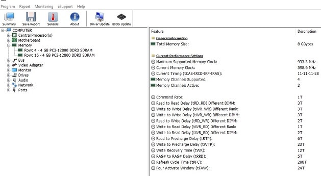

Загруженные файлы:Цитата: ANDREY_RU от 27/07/2020, 12:37парни такой вопрос вот у меня стоит ща опера от тонбаш 8гиг. и я хочу купить у них ещё 8 или может взять вот эту за теже деньги 16 будет и как я понял там самсунг или разницы не будет опять же фирма ? а танбаш угланам на сборку оставить .как думаете ?
Цитата: ANDREY_RU от 27/07/2020, 14:001100 за 8 гигов 2к денег за 16 гиг и там также примерно выйдет но тут всё же фирма, а там фиг знает какие чипы как думаете ?
Цитата: DarkDao от 27/07/2020, 15:25Память с радиаторами, как правило, на более старых чипах/техпроцессах и греется довольно серьёзно.
Если тонбаш работает, то хз есть ли смысл рисковать.
ANDREY_RU сказал(а)
и если поднять чистоту контролера памяти это что то даст ?Больше проблем, если вообще получится её поднять. На китайских матерях нет смысла трогать что-то, кроме частоты памяти и таймингов.
p.s. Какие чипы стоят, можно всегда посмотреть фриварной версией Тайфуна: http://www.softnology.biz/files.html
или с помощью бесплатной HWiNFO:
https://www.hwinfo.com/download/
Цитата: ANDREY_RU от 27/07/2020, 16:46да тонбашь работает были новые плашки в ихней же упаковки на 2000 работают на 2100 не пошло .закажу тогда их же сhазу не стал мало ли что работать не будет да и не к спеху мне .
