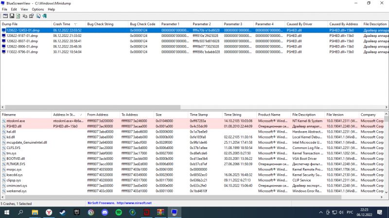

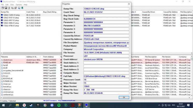

Ошибка WHEA и синие экраны

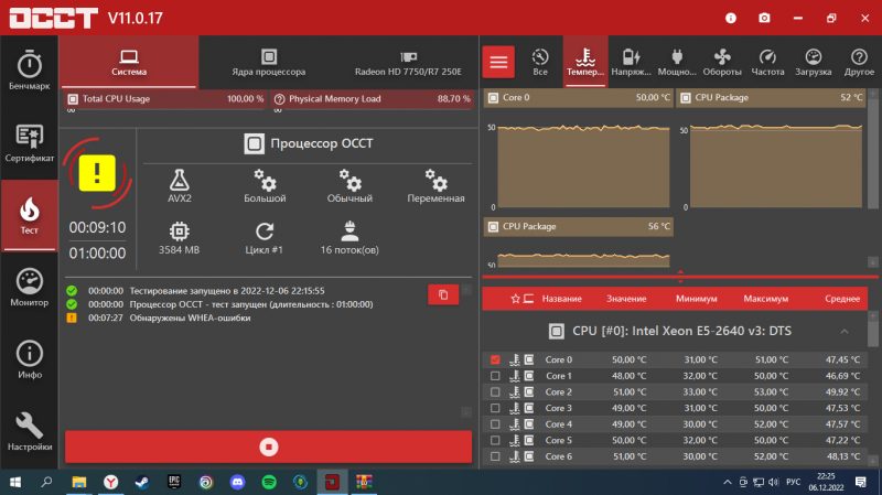

Artem Browser, В общем, нашёл более глючную планку, с ней практически сразу появилась ошибка в осст и после чательного осмотра обнаружил сколотый смд компонент, вторая целая. Со второй тоже была ошибка но появляется не сразу, с обеими планками были синие экраны в игре (и у всех коды одинаковые), я отключал питание, полностью доставал память, батарейку биоса,нажимал несколько раз на кнопку пуска и в обратном порядке собирал, только ставил одну планку. Фото осст со второй планкой.
Загруженные файлы:Цитата: abraham.gimedo от 06/12/2022, 22:36Artem Browser, Получается проблема скорее всего в памяти, причём в обеих, так?
Цитата: Artem Browser от 06/12/2022, 22:52Artem Browser, Получается проблема скорее всего в памяти, причём в обеих, так?
abraham.gimedo, Не факт. Чтобы закрыть данный вопрос, нужно подкинуть заведомо исправную планку памяти и повторить тесты.
