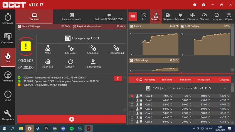

Всем здравствуйте, столкнулся с такой проблемой.Суть и описание проблемы:

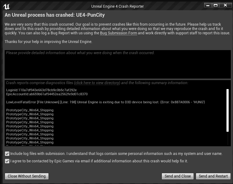

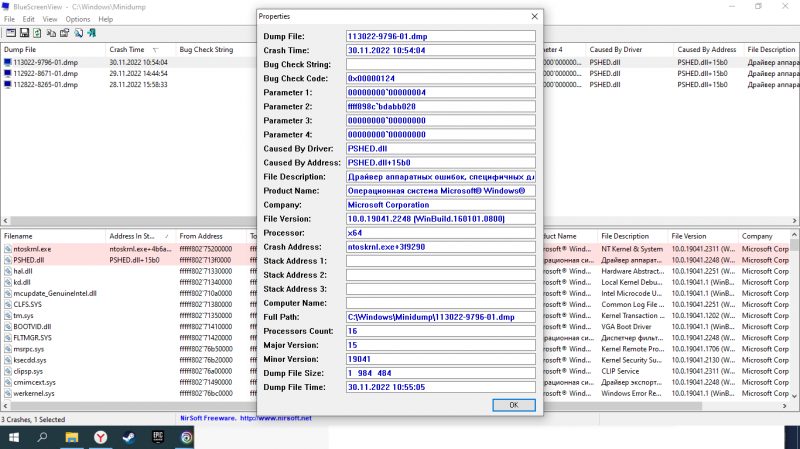

После самостоятельной сборки пк появились синие экраны в некоторых играх, бывает просто вылетает или компьютер перезагружается без какой либо причины, в играх где используется движок unreal engine 4 игра вылетает с ошибкой движка. Если не играть то компьютер работает нормально. В OCCT через какое-то время тестирования выдаёт ошибку WHEA (скрин прилагается) Процессор не перегревается, +- 50 градусов. В Blue screen view показывает код ошибки 0x00000124. Читал что такое может быть иза "полумёртвого" процессора или иза блока питания, а именно мало ампер по 5 и 3,3 вольтовый линии. Вроде как должно быть как минимум ампер 25 по обоим. Но проверить не могу иза невозможности купить что либо и у знакомых таких железок нет. В первую очередь проверил оперативною память с помощью memtest, ошибок не было. Пытался переставлять оперативную память в разные слоты, не помогло. Устанавливал драйвера с офф сайта (http://www.huananzhi.com/html/1/184/185/559.html). Устанавливал LTSC Windows 10 также устанавливал систему на другой диск, обычно система на м2. Протирал ножки процессора и оперативной памяти спиртом. В биосе выставил энергосберегающий режим и в винде тоже. Перепрошил мат плату (биос и инструкцию нашёл у технопланеты(анлок турбобуст и андервольтинг -70 миливольт)). Ничего не помогло. Уже и не знаю на что думать, может кто сталкивался с таким.

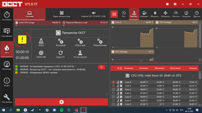

Цитата: abraham.gimedo от 06/12/2022, 15:12Привет. Цепи питания процессора питаются от 12 вольтовой линии блока питания. Если есть возможность подключить заведомо исправный БП и погонять...
Artem Browser, Здравствуйте, сегодня чистил пк и заодно протёр все (контакты проца, оперативы, видяхи, м.2 и жёстких) контакты, сначала ластиком а потом ацетоном (спирта не имею). Не помогло, осст всё равно выдаёт ошибку. Вы с таким сталкивались? По вашему опыту в чём скорее всего может быть проблема?

Загруженные файлы:Цитата: abraham.gimedo от 06/12/2022, 15:22Привет. Цепи питания процессора питаются от 12 вольтовой линии блока питания. Если есть возможность подключить заведомо исправный БП и погонять...
Artem Browser, И исправный блок тоже подключал, ничего. Мой блок питания новый, даже гарантия есть (Chieftec BDF-600S 600 W) и сам по себе говном не должен быть. И ещё, эта ошибка может появится через 10 сек тестирования а может и через 10 мин.
