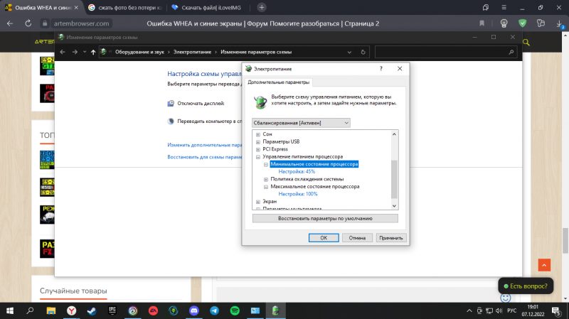

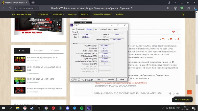

Цитата: DarkDao от 07/12/2022, 16:07Мои рекомендации пробовали? У меня была эта whea, когда тайминги слишком низко опускал, и синие экраны с отключением компа, НО сама по себе whea редко ведёт к отвалам системы, так как система по сути просто предупреждает что есть хардварная проблема. Ошибки памяти пропали, после того как тайминги поднял, хотя они у меня и низкие, но суть одна.
Отвалы системы решились установкой минимальной активности проца на 45-100% в настройке плана электропитания. Танцы с бубном вокруг памяти никак не сказались на стабильности, просто ошибки исчезли. Уже какой год пашет без проблем.

Цитата: abraham.gimedo от 07/12/2022, 19:06Мои рекомендации пробовали? У меня была эта whea, когда тайминги слишком низко опускал, и синие экраны с отключением компа, НО...
DarkDao, Тайминги у меня и так вроде высокие (я их не трогал), но если вы чуть подробнее объясните как это сделать, то поставлю выше. На счёт питания процессора, (фото) вот так? Я хочу попробовать какую нить десктопную оперативу, если плата умеет с ней работать и если уж моя такая проблемная, 2 по 8 гиг за глаза мне будет.
