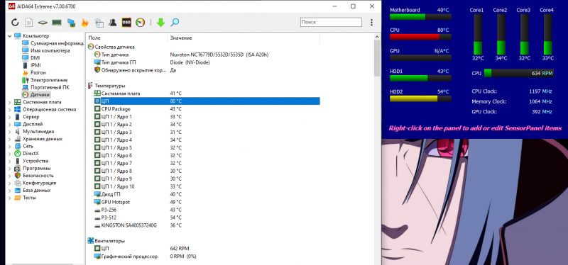

Цитата: Zheki444 от 06/03/2024, 06:44Всех приветствую! На днях у меня вышел из строя БП, заменил на новый после чего стал греться процессор раньше такого не было! материнка Хуанан х99 бд4, проц Ксеон е5 2666 v3, башня снеговик, точно не знаю что за венты на нем стоят, выставил настройки которые были вами опубликованы, обороты с 1.5к снизились до 600 с хвостиком, но темпер так же остался 80 градусов. Не могу понять в чем проблема( подскажите пожалуйста!!! Бп Аероккул на 600ват. ?
Загруженные файлы:Цитата: Artem Browser от 06/03/2024, 10:10Всех приветствую! На днях у меня вышел из строя БП, заменил на новый после чего стал греться процессор раньше такого...
zhenech1k_1, Есть предположение, что AIDA64 накручивает. Так как важные сенсоры ядра и package 34/43 градуса. Вопрос, откуда 80)
Если бы температура была пропорциональна по всем сенсорам, то тут виновником выступал бы контакт между ЦП и пяткой СО.

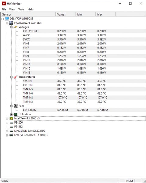

Цитата: DarkDao от 06/03/2024, 16:08CPUID Hardware Monitor можно поставить, он показывает основные датчики. Может аида попутала цельсий с фаренгейтом?
Но если в Hardware Monitor будет так же, тогда может есть смысл снять снеговик, обновить пасту и поставить опять, может при монтаже бп, кулёк цепанули, и он съехал.

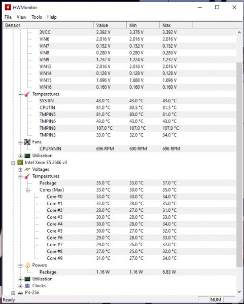

Цитата: Zheki444 от 07/03/2024, 04:23Ну если смотреть по программе CPUID Hardware Monitor, то вроде как все нормально(рукой прикасался к процессору нифига не тянет на 80 градусов, макс на 35-40, просто чуть горячее моей руки).
Буду следить дальше за ПК, если что, приду к вам за помощью)

Zheki444,
Думаю, вам не стоит переживать. Попробуйте рукой прощупать радиатор - горячий? Если нет, то не переживайте. На китайских материнках, температурные датчики то ли виртуальные, то ли ещё что.
Суть в том, что они врут в половину а то и больше. Загуглите "температурные датчики в китайских материнках" и поймете.
