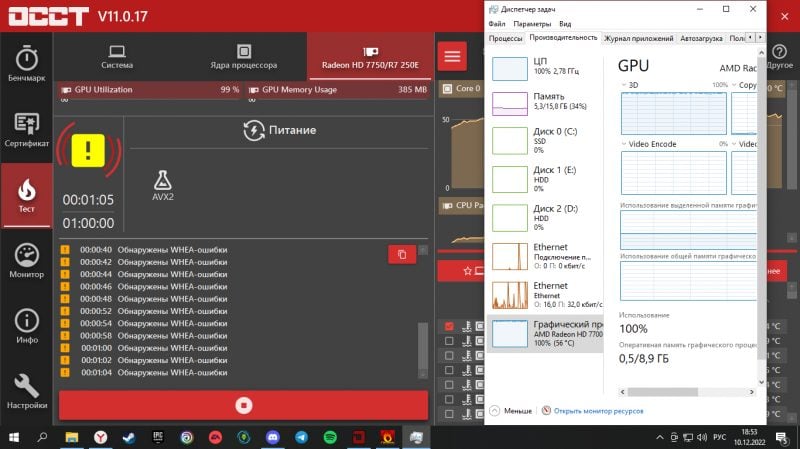

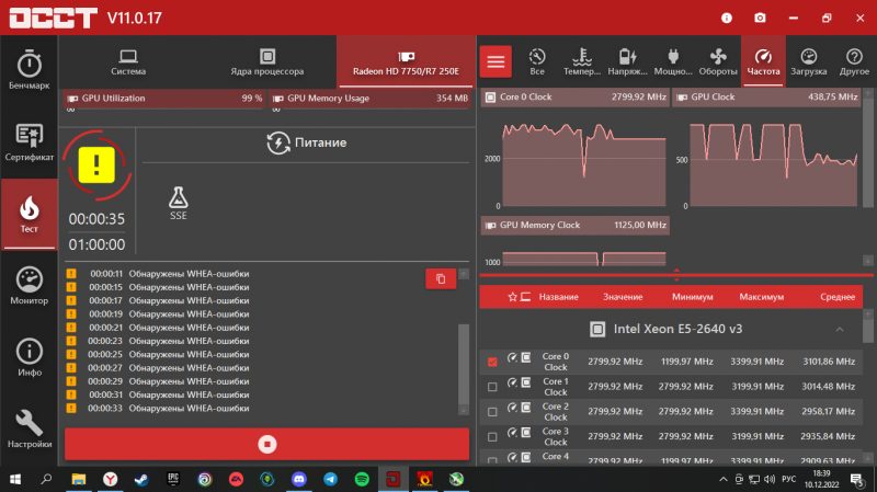

abraham.gimedo, А как обстоят дела в Furmark?
Artem Browser, а вы что думаете?
Цитата: abraham.gimedo от 10/12/2022, 18:21Artem Browser, а вы что думаете? abraham.gimedo, А как обстоят дела в Furmark?
Artem Browser, Вроде как когда я естировал (какое то время назад) было нормально, температуры в норме
Цитата: abraham.gimedo от 10/12/2022, 18:22Artem Browser, а вы что думаете? abraham.gimedo, А как обстоят дела в Furmark? Artem Browser, Вроде как когда я естировал...
abraham.gimedo, могу сейчас провести тест
Цитата: abraham.gimedo от 10/12/2022, 18:34Artem Browser, а вы что думаете? abraham.gimedo, А как обстоят дела в Furmark?
Artem Browser, Да, действительно нормально, температура 60, а в осст ошибки, ещё в донт стрейв тугезер у меня после какогото времени игры картинка пропадала, но по звукам в игре я мог бегать взаимодействовать, тобиш я не вылетал, и даже в оконном режиме тоже картинка игры пропадала
Цитата: abraham.gimedo от 10/12/2022, 18:42Artem Browser, а вы что думаете? abraham.gimedo, А как обстоят дела в Furmark?
Artem Browser, Ещё в осст есть такой тест как питание, не знаю что именно он тестирует но кулер блока питания ускоряется, и там тоже через секунду вылетают ошибки
Загруженные файлы:Цитата: abraham.gimedo от 10/12/2022, 18:49ага, он тестирует проц и видяху, и когда просто её тестирую куча ошибок. Может быть проблема в шине Pci? я просто не особо в этом понимаю, шина это в видеокарте или в материнке или везде сразу.
