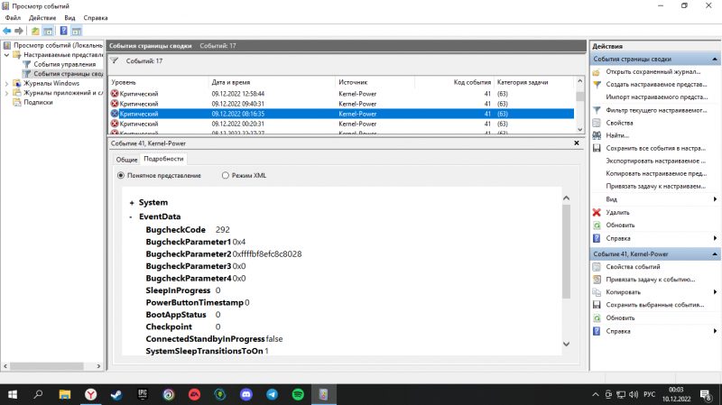

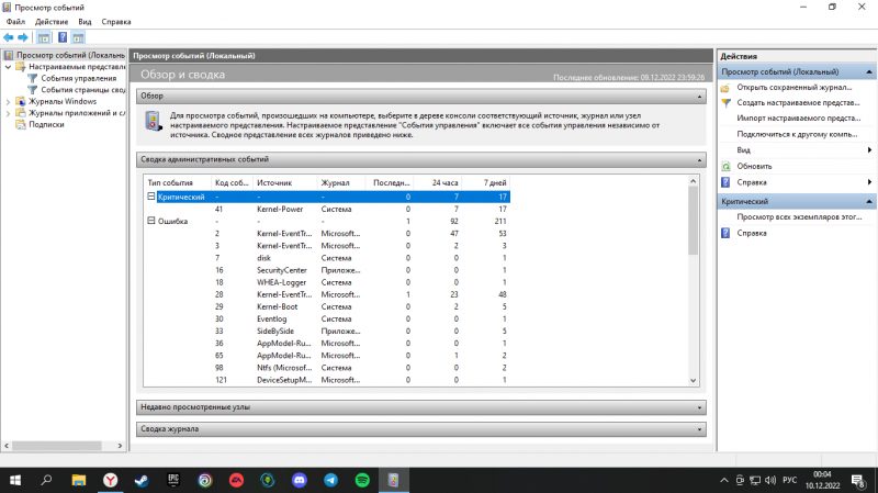

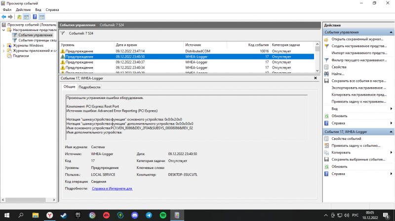

abraham.gimedo, Эти ошибки редко дают хоть какое-то представление о проблеме. Но whea 17 это само по себе уже интересно, проблема с шиной пци. Можно попробовать переставить видяху в другой слот.
Но сначала, опять в план электропитания и там проверить что бы для pci-e оба пункта были откл. Погонять, если отвал, тогда уже в друой слот.
