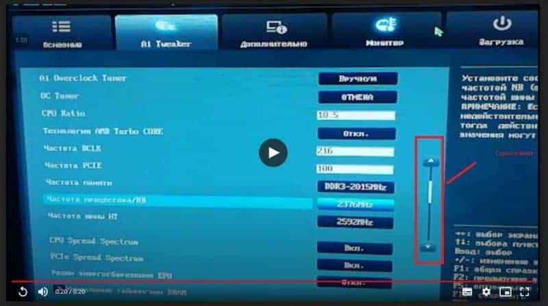

Цитата: Betya Vaksman от 15/12/2021, 07:27reteraster сказал(а)
Betya Vaksman, Не стабильная система.. Игры вылетают без ошибок на раб стол. Значит проблема в памяти сейчас ужеАбсолютно не очевидно.Скорее всего проблема в недостаточном напряжении на каком то из участков.Для того что бы увидеть напряжения я и просил тебя сделать короткое видео,ты сделал, но оно не полное,я там не вижу напряжений.
Загруженные файлы:Цитата: reteraster от 15/12/2021, 10:57reteraster сказал(а) Betya Vaksman, Не стабильная система.. Игры вылетают без ошибок на раб стол. Значит проблема в памяти сейчас уже...
Betya Vaksman, ну как это не снял? Вот специально сделал скрин из видео, на проце стоит ещё напряжение 1.35 по факту скачет и никогда не стоит на этой метке. По факту всегда меньше. https://drive.google.com/file/d/1pznhHDZYE5OH81p0cADA9nkh6hkd8uqQ/view?usp=drivesdk
Цитата: reteraster от 15/12/2021, 10:58reteraster сказал(а) Betya Vaksman, Не стабильная система.. Игры вылетают без ошибок на раб стол. Значит проблема в памяти сейчас уже...
Betya Vaksman, может видео не правильно загрузилось, вообще я все снимал полностью, весь биос кокректно в главной вкладке.
Цитата: reteraster от 15/12/2021, 11:00reteraster сказал(а) Betya Vaksman, Не стабильная система.. Игры вылетают без ошибок на раб стол. Значит проблема в памяти сейчас уже...
Betya Vaksman, вот ещё раз, https://drive.google.com/file/d/1q1jpvoQC0PZcqUaN0Jk7mIYnSxMqwxnz/view?usp=drivesdk
Цитата: reteraster от 15/12/2021, 12:43reteraster сказал(а) Betya Vaksman, Не стабильная система.. Игры вылетают без ошибок на раб стол. Значит проблема в памяти сейчас уже...
Betya Vaksman, в том видео что ты скинул, Я пробовал, там фикус другой, я прежде чем сюда обратиться много чего пробовал, безрезультатно, сам не справлюсь. Да и очково, самому то) так как познаний таких как у вас тут нет, да и опыта тоже...
Цитата: reteraster от 15/12/2021, 12:44reteraster сказал(а) Betya Vaksman, Не стабильная система.. Игры вылетают без ошибок на раб стол. Значит проблема в памяти сейчас уже...
Betya Vaksman,так а в том видел что я прислал повторно и скрине, что можешь сказать?

Цитата: Betya Vaksman от 15/12/2021, 16:28reteraster сказал(а)
Betya Vaksman,так а в том видел что я прислал повторно и скрине, что можешь сказать?На cpu/nb стоит напряжение авто,тоесть хрен его знает какое. Попробуй еще вот такой конфиг:BCLK 200; CPU 4.2 1.3V; RAM 2133 1.65V; NB 2600 1.275V
И отключи энергосберегающие функции C6 STATE; C1E; APM MASTER MODE;
Цитата: reteraster от 15/12/2021, 19:51reteraster сказал(а) Betya Vaksman,так а в том видел что я прислал повторно и скрине, что можешь сказать? На cpu/nb стоит...
Betya Vaksman, Сделал все что ты сказал,игры стали подлагивать и так же вылетают на раб стол.
