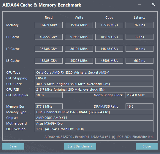

reteraster, при таких параметрах решил сделать кеш теста и памяти в Аида комп завис. Скинул частоту до 1439 а тайминги до 11 11 11 28 щас попробую тест.
Чтобы стартовала память на 1600MHz нужно поднять тайминги до 12-12-12-24. tRC установить пока около 80. Если все норм можно попробовать......
Цитата: reteraster от 08/04/2021, 17:35Чтобы стартовала память на 1600MHz нужно поднять тайминги до 12-12-12-24. tRC установить пока около 80. Если все норм можно попробовать.........
reteraster, тест успешен вот скрин теста и ещё вопрос тут в тесте тайминги прежние типо а в биос другие это норм?
