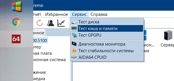

Цитата: reteraster от 05/04/2021, 12:18Как его сделать что там нужно нажать? Именно кеш и память в Аида у меня нет такого теста
