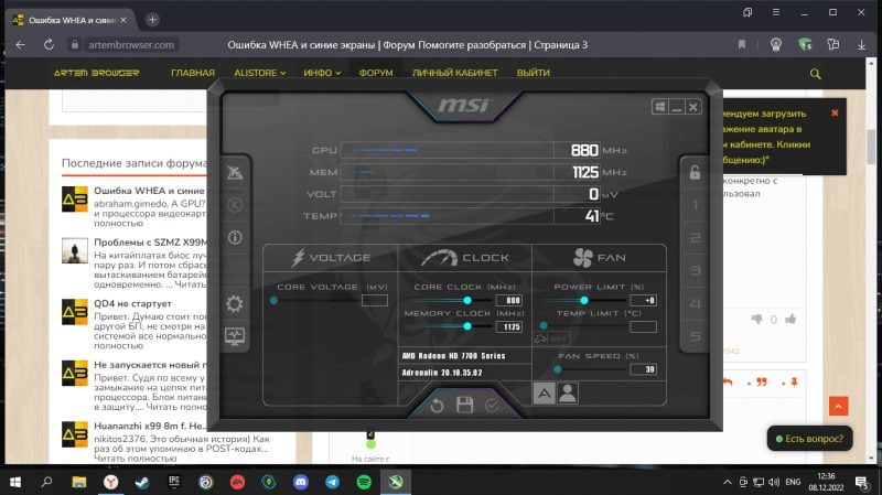

Цитата: abraham.gimedo от 08/12/2022, 12:07Видеокарту тоже стоит учитывать. У меня есть в наличии карта HD7770(GV-R777OC-1GD). И чтобы она работала нормально пришлось снижать частоту GPU...
Artem Browser, На прошлом пк со стороны видеокарты проблем не было, попробую. В msi afterburner делать?
Цитата: Artem Browser от 08/12/2022, 12:10Видеокарту тоже стоит учитывать. У меня есть в наличии карта HD7770(GV-R777OC-1GD). И чтобы она работала нормально пришлось снижать частоту GPU......
abraham.gimedo, Да, можно в MSI.

Цитата: abraham.gimedo от 08/12/2022, 12:38Очнь странно, что обе планки глючат, особенно при таких таймингах. Обе планки битые, это довольно редко, даже с китайцами. Может.....................
Artem Browser, И какие ползунки мне крутить?
Загруженные файлы:Цитата: DarkDao от 08/12/2022, 12:46Очнь странно, что обе планки глючат, особенно при таких таймингах. Обе планки битые, это довольно редко, даже с китайцами. Может........................
abraham.gimedo, Core Clock, лучше по -50, потом тестировать, если крашится, ещё -50.
Цитата: abraham.gimedo от 08/12/2022, 15:25Очнь странно, что обе планки глючат, особенно при таких таймингах. Обе планки битые, это довольно редко, даже с китайцами. Может.....................
Artem Browser, DarkDao, Выставил c6 state, понизил частоту оперативной памяти до 1333 и частоту цп видеокарты до 630, не помогло. Всё равно ошибка. Что думаете, скорее всего проблема в оперативе?
